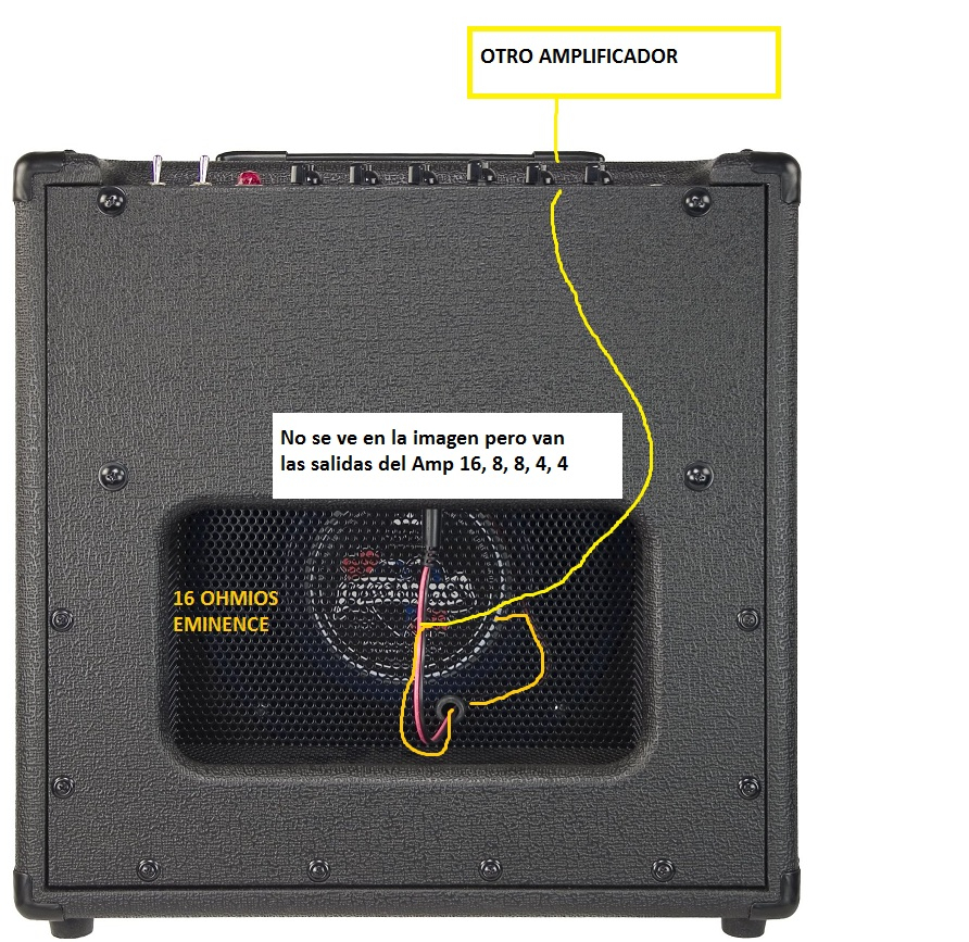

Buenas, antes de explicar lo que quiero hacer os comento mi situación.
- Tengo combo a válvulas de 15 Watts.
- Tiene salidas de 16, 8 y 4 ohmios.
- El altavoz de dicho combo es un Eminence de 12', que trabaja a 16 ohm, por lo tanto siempre va conectado a la salida de 16 ohm de su ampli
- La potencia del cono que puede soportar es de 75 Watts
Lo que pretendo:
- Desearía utilizar del combo sólo el altavoz y no el amplificador.
- Dispondría de un cabezal de 16 ohm para conectarlo al cono del combo
Mi verdadero problema:
- El cable de carga que conecta mi cono del combo con el ampli del combo no es muy largo, y por sólo 10 cms no me permite alargarlo hasta la parte superior del combo donde iría el nuevo cabezal que es el que quiero usar.
- El cable de carga va por un extremo soldado al cono del combo y en el otro extremo es un jack que se inserta en el combo...
Lo que pretendo modificar:
Soldar otro cable de cable de carga a los polos del cono para que así el cable del cono pueda conectarse al cabezal nuevo que es el que quiero que suene.
Resumen: Tengo un combo y sólo quiero usar su altavoz para conectarlo a un nuevo cabezal. El cable que une el cono del combo con el ampli del combo es muy corto y no me permite conectarlo a el nuevo cabezal...
¿Se puede hacer algo? Cualquier solución comentario será de gran ayuda...
Muchas gracias
Dejo una imagen ilustrativa:

Se puede hacer perfectamente. Siempre que el cabezal que conectes no se más de 75W que si no vas a quemar el vafle.

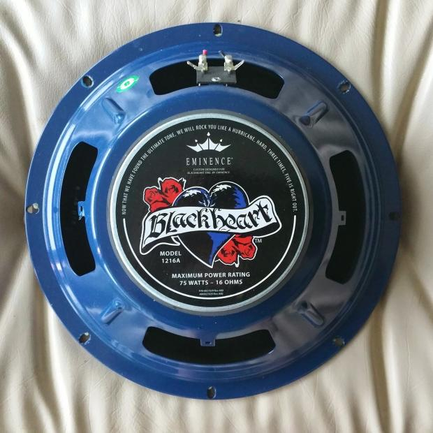

Muchas gracias de nuevo!! Es como este, de todos modos no creo que le ponga una etapa de potencia a valvulas de más 50 Watts. ¿Crees que es jugársela con 50 Watts? f114813a6b037550c6fce2ecbf0c8-2058080.jpg

Me temo que sí. Es jugársela. Fíjate en que ese altavoz pone "Maximum power rating". O sea, lo máximo que puede aguantar durante poquito tiempo antes de cascar. Si estaba en una etapa de 15 vatios... yo no lo pondría más de 25. Además, es posible que el altavoz distorsione más de la cuenta con mucho volumen.
Puedes ponerlo siempre que no le des mucha chicha al ampli. Pero con el ampli a tope yo no lo haría... pero en cualquier caso también te digo que yo soy la prudencia personificada. Hay gente que hace cosas así, viven felices y no les pasa nada.

Siempre se puede ir "bastante" por encima de la potencia del altavoz sin tener problema porque esa potencia del altavoz es la potencia total, es decir, si la "onda" de sonido no fuera una onda, sino "todo lleno de potencia"... fíjate, por ejemplo, que el V30 de celestion marca 60W de potencia y se monta en amplificadores de hasta más de 100W PERO es cierto que, si a un altavoz de 25W le pones un ampli de 50W lo que puede pasar es:
1º A bajo volumen todo bien
2º A medida que vas subiendo el volumen empieza a haber más distorsión de la deseada y es una distorsión desagradable.
3º Le sigues dando más volumen y, literalmente, rajas el parche.
¿Cuánta es la potencia "máxima" RMS en forma de onda de audio que puede aguantar el altavoz? No hay forma de saberlo porque depende de la cantidad de distorsión e incluso del acorde que estés tocando etc porque una onda es una onda y cuanto más "llena" pues más potencia, simplemente...
Siendo el altavoz de 75W vas bastante bien metiendole un ampli de 50W pero si en algún momento notas una distorsión "desagradable" baja el volumen y fíjate si sigue pasando... lo más probable es que te entre la paranoia y oigas ruidos que no son, o al menos eso es lo que me suele pasar a mi, pero vamos, que si notas algo raro que definitivament después de hacer pruebas es raro marca ese volumen en rojo y jamás pases de ahí y listo.

No, RMS es RMS; y 1Wrms es 1Wrms ya estés amplificando señal senoidal, señal cuadrada o pulsos alternos a positivo y negativo con un 1% de duty cycle. Precisamente los valores RMS se utilizan para dar el valor real tensión o de potencia eficaces, independientemente de variables como la frecuencia y la forma de onda.
