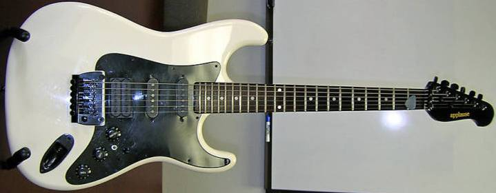

Fernando
por el 26/12/2016
no se que carajo me paso pero me eh equivocado con el modelo de otra guitarra que pensaba comprar en lugar de esta jaja en fin un lio, la de el problema es una ovation applausse, por el momento no le puedo tomar fotos solo les puedo decir que es igual a esta
debo aclarar que soy completamente nuevo en el tema de floyd rose, y empiezo a dudar si este es un foyd en si, porque en otras guitarras, estas tienen cierto espacio para que baje el floyd, pero en mi caso topa con el cuerpo de la guitarra lo cual no le permite bajar mas al puente, y me llamo aparte la atencion que los candados estan por encima de la ceja de la guitarra
Fernando
por el 26/12/2016
hay alguna forma de elevar el puente un poco para que este tenga el espacio suficiente para bajar, y sin que las cuerdas se levanten tanto?

Hombre, si no sube mas porque hace tope es un mal ajuste en la tension.
juanaka17
por el 26/12/2016
#5 Bajando los tornillos que tengas mas cerca de las pastillas.
