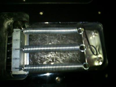

y aqui estan los muelles

Poco se puede ver así... poco más que una foto borrosa.
Qué es lo que no entiendes? Yo no se si tú lo verás igual que yo pero estamos en un punto muerto... si quieres que tú guitarra no desafine tienes que comprobar y actuar, si no lo haces, no hay truco mágico para que deje de hacerlo... así que o le metes mano y sacas conclusiones o la tendrás que llevar a un luthier, pero sola no va a arreglarse.
Por cierto, tres meses son más que suficientes para que una cuerda esté vieja, por ende para que la guitarra pierda estabilidad y para que si la ajustas así, la tengas que volver a ajustar cuando cambies las cuerdas... si quieres ajustar la guitarra porque tieens un problema, lo primero son cuerdas nuevas. Luego los muelles al final del recorrido también le quitan estabilidad al puente porque están partiendo de un reposo en un punto donde tienen mucha tensión, si la posición de equilibrio del puente hace que tengas los muelles así, bien los tendrás que poner diagonales o añadir alguno más, pero con los muelles ahí tampoco va a quedar la guitarra todo lo bien que debiera

Si la guitarra tiene mucho tiempo puede que casi tengas que cambiarlos todos... porque qué calibre estás usando ahora mismo? es que esos muelles están demasiado tensos ahí...
Plantea cambiar muelles si tienen tiempo, meterlos en diagonal si ves que tienes que apretarlos demasiado y si no pues añadir uno más... y eso hacerlo según vayas ajustando y viendo como reacciona la guitarra
