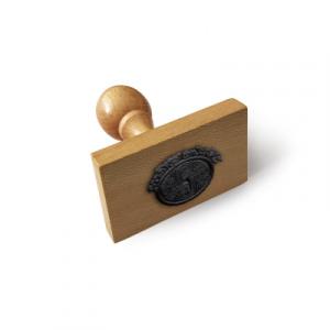

Yo antes que el pincelito pensaba en algo así... no se que tinta habría que echar.. pero esto no es muy caro y si vas a hacer varias... igual funciona :D
guitfan
por el 25/12/2021
Pues si no es muy caro, se podía probar, sí. ¿La pintura? Pues no sé. Habría que buscar, y quizá preparar, alguna que no sature el sello, pues nos quedaría una guarrada de mancha y no se distinguiría nada.
Hace muchísimos años yo usaba, para otras cosas, un sello de caucho, que pedí en una imprenta, pero directamente siempre usé la bandejita, ¿se llamaba tampón?, de la marca Pelikan, y que yo mismo cargaba de más tinta con unos botecitos que Pelikan vendía para eso. La tinta era muy líquida y ya no recuerdo si cuando me manchaba los dedos podía lavarme con agua y jabón, o quizá necesitase alcohol o acetona. De necesitar lejía o disolvente como aguarrás, creo que me acordaría, y no recuerdo nada al respecto.
Y no olvidemos que los barnices y pinturas, no al agua, incluyen disolventes.
Recuerdo que un par de veces, los músicos de una banda, me firmaron sobre un parche de batería y sobre el vidrio de una botella de whisky, con un rotulador permanente (disolvente alcohol) de color negro. Y cuando apliqué spray incoloro, el color negro tornó a color rojizo-marrón-teja y en algún punto se diluyó tanto algún trazo, que se disolvió y emborronó mucho tras aplicar el spray. Y el spray no era con alcohol seguro.
Todo esto me interesa bastante porque entre mis planes está usar un logo personal para muchas cosas que quiero fabricar.
vud1
por el 25/12/2021
Lo del sello estuve mirando y no era excesivamente caro hacerse una medida. Si vas a hacer un montón de cosas... yo creo que si compensa (o al menos mejor que hacerlo a mano cada vez)
Yo el tema de las pinturas la verdad es que estoy verdisimo. Pero bueno, como para el mastil en principio estaba pensando en tinte sobre la madera y después un aceite.. imagino que si meto pintura en medio (entre el tinte de la base y el aceite) no debería haber estropicios, pues ahi no hay disolvente ni nada.
