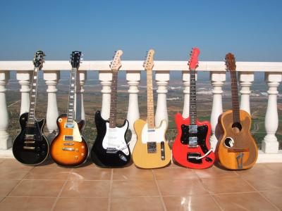

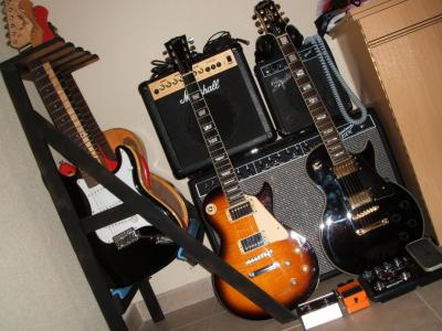

Adjunto foto de mis guitarras; la Gibson es "chinuza", con pegatina hecha con este método que por cierto suena mejor que la Epiphone Custom y la roja es una Jomadi que tengo desde el 66.
Toda la luthería (alma, octavación, electrónica, trastes, etc...) se la hago yo y están superblandas.
Saludos a todos los que os gusta chapucear las chumbas de chispa.

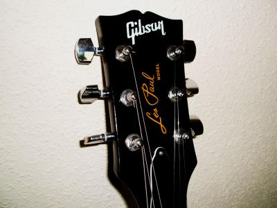

Tio...vale, tus guitarras muy chulas, das mucha envidia....pero pon una foto de los logos de la pala a ver como quedan :p
Que si no me equivoco era el motivo del post...

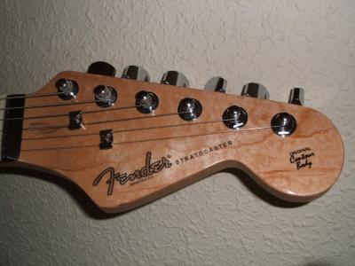

La china con el logo Gibson y la Squier con el logo Fender.

El logo Fender (ver pala) lo he hecho en impresora laser sin color.
En la foto de las guitarras tenía otro logo Fender más oscuro que he sustituido.
El logo Gibson es muy puñetero, porque al ser clarito, si lo haces en papel transparente luego no se ve.
Para esto, usar papel de calcas blanco.
