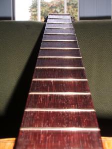

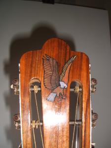

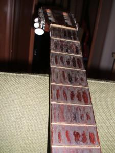

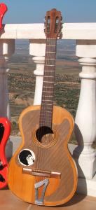

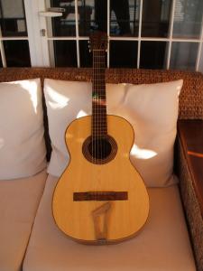

Ya os puse en mi otro hilo GUITARRAS DE IMITACION BARATAS que había restaurado mi primera guitarra.
Después de 47 años, estaba llena de mierda y las últimas cuerdas (metálicas) llevaban 40 años puestas.
Creo que debe ser buenísima, porque el mástil sigue recto.
Pongo fotos del antes, después y calcomanías que me he currado en el ordenata, imprimido y puesto de adorno.

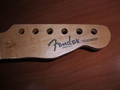

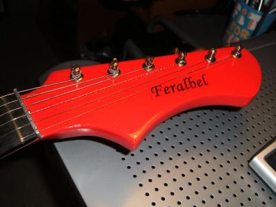

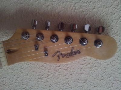

Feralbel
por el 30/12/2012
Adjunto fotos de otros logos que he puesto en mi Jomadi y en las Telecaster.
