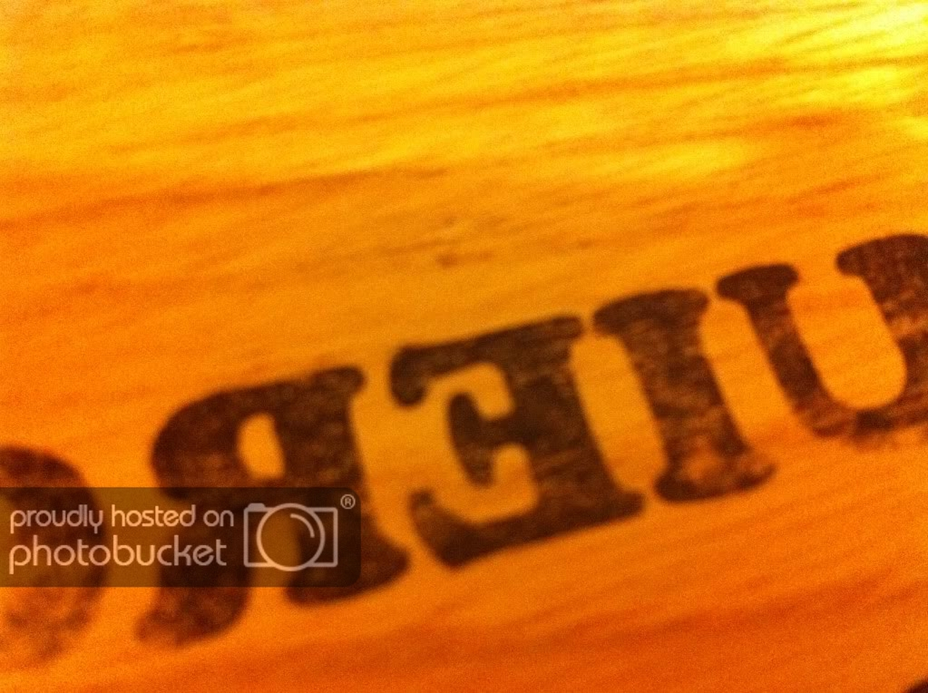

El proceso funciona. Hay que hacerlo sobre la madera sin barnizar. No cuelgo foto porque al no tener el toner vacio la impresora no quedo bien negro. Mañana probare otra vez con una impresion buena. Pero si funciona. Ademas es casi instantaneo y no hay que disimular ninguna calca y queda bien.
Me viene bien para la guitarra que estoy haciendo.

Pongo la foto de la prueba de hoy, pero repito, fue realizado con una impresion mala y esta muestra no sirve para tomar conclusiones. Si mañana hago una prueba mejor os aviso.
