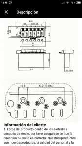

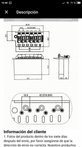

Hola amigos, tengo una Peavey americana que voy a dejarme de escaparate, todo lo que lleva es malo, así que voy a cambiar clavijero, puente, electrónica... Pero el cuerpo y el mástil me encantan, así que voy a aprovechar que me ha llegado baratisima para dejarmela chula.
El puente es de tipo wilkinson y cuadran las medidas, por lo que podría hacer un quita y pon, pero he visto otro con mejor pinta, y me gustaría ponérselo, pero es algo más gordote, y no sé si habría que hacer obra o por mm vale.
Decir que la tornillería cuadra, me gustaría saber si ese poquito más ancho y largo fastidiaría su instalación.
Os dejo los esquemas de mi puente y el que quiero instalar a ver que opináis los pros.
Gracias!!
chmurka
por el 06/01/2019
Tengo entendido que el que quieres poner es el de derecha con silletas modernas. Si te fijas hay menos distancia desde el bloque hasta final de puente esto junto con que la base es mas ancha puede provocar que el bloque no entra o roza la madera.
