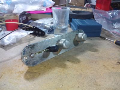

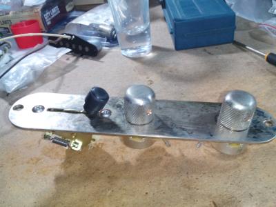

Un compañero del foro me ha encargado una placa para una Telecaster como la de Jimmy Page, como la guitarra va con acabado relic, la placa tiene que ir en consonancia con el resto del mueble, así que a relicar se ha dicho.

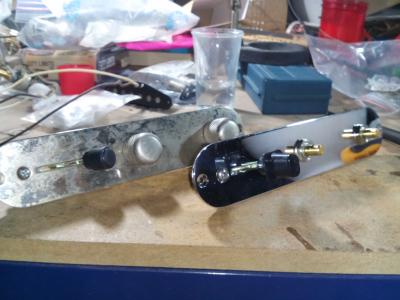

Lo primero es envejecer los knobs, placa y barrilete del selector de pastillas antes de montar nada, los knobs son bañados en una solución de 2 medidas de salfumán, una de agua oxigenada durante el tiempo necesario...
El resultado..., se aprecia una placa sin aplicar el tratamiento y los componentes tratados, lo siguiente es envejecer la placa, aplicamos la misma solución con un pincel a la placa, dejando que actúe...

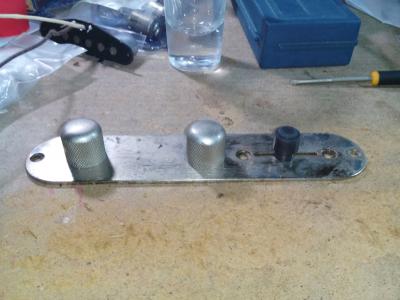

por el 21/06/2015

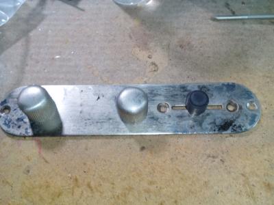

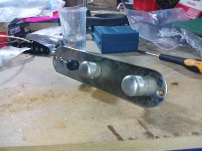

Colocamos las piezas envejecidas para ver el resultado, parece que han estado dando guerra mucho tiempo.
Ahora falta montar los componentes, potes CTS 250k, selector de tres posiciones CRL modelo 1452, condensador de papel en aceite ruso K40y9 de 0,047uF, cable forrado de algodón y jack Switchcraft.

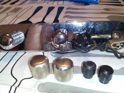

por el 21/06/2015
A falta de soldar condensador, puente del selector y cablear, en la última foto se aprecia la distinta apariencia de una placa sin tratar a la nuestra "envejecida"
