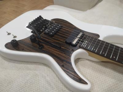

Tengo la misma guitarra y tuve el mismo problema. Yo lo solucioné cambiando el golpeador y apantallándolo (no se si es el termino correcto). Por lo visto el “apantallado” original es escaso y me hacía ese ruido agudo molesto.
Os pongo una foto… aparte de mejorar el sonido, la guitarra me gusta más estéticamente.

Pues lo tengo jodido porque mi guitarra no tiene golpeador, sino que va todo dentro. Tiene floyd rose y le tengo quitada la tapa de detrás, no sé si apantallando por detrás la parte del floyd rose me valdría.
