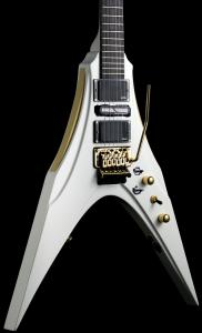

Hola foreros! desde hace un tiempo descubrí este pequeño gran invento, utilizado en las Jackson DK2 y por algunos guitarristas como Steve Vai o Synyster, pero hace poco me empezó a interesar la idea de añadirlo a uno de mis instrumentos.
La cuestión es que conozco demasiado poco acerca de este aparato, no sé si se utiliza también como pastilla o solo envía impulsos a las cuerdas. Tampoco como uno de los conmutadores crea ese tipo de armónicos, pero la idea me parece bastante buena. Quizás la clave sea que no haya investigado demasiado...
Bien, la guitarra a la que pensaba instalarlo es una DBZ Venom, con pastillas EMG 81/85 activas, 1 pote de volumen, 1 de tono, selector, etc. y dado que no puedo alterar la posición de las pastillas pensaba colocar el Sustainiac en el centro, no sé si el hecho de no colocarlo cerca del mástil puede suponer un problema en su función, por eso toda información que pueda ser útil que sea bienvenída :ok: saludos a tod@s!!
(Dejo una foto para que lo veais un poco mejor, perdonadme el super-retoque con el paint hecho en dos minutos)
