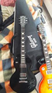

Buenas! Tengo una Les Paul 60´s Tribute totalmente negra. Me gustaria pintarle los bordes de plateado y ponerle un pickguard.
Será una tarea muy dificil de hacer?? tienen idea cuanto me podría costar que la pinte un luthier??
Adjunto fotos de mi guitarra y como quiero que quede.
En realidad mi idea principal era pintarla de dorado, pero tambien tendría que pintar puente y clavijas.. Esto es posible?
Gracias!!

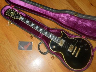

Lo que tiene la segunda foto no está pintado, está incrustado. Se come la madera y se le pega el binding. La pintura no creo te de muy buen resultado puesto que los bordes son los que están más expuestos al desgaste por roce. Sería una alternativa bastante trucha o 'cutre' como se dice por aquí.
Jors
por el 19/09/2016
#1 Como bien te ha dicho el compañero no es pintado, se llama binding y es una tira de plástico que va insertada en la madera.
Se la podrías llevar a un Luthier a que te lo pusiese, yo no lo haría en casa sin tener conocimientos y practica.
Respecto a pintarla para dar el pego, más de lo mismo, es difícil hacer una línea continua con los bordes bien definidos y regulares.
Quizás un Luthier podría hacértelo, una solución barata es un vinilo adhesivo, aquí te lo hacen por encargo y solo es pegarlo con un poco de pulso, pero te va a durar muy poco, con el roce se levantara y en el mástil donde menos.
Respecto al hardware, no es pintura, es un baño que se hace por electrólisis, si encuentras donde hacerlo, no te lo recomiendo, porque tendrías que desmontar absolutamente todo en todas sus piezas, dorar las partes metálicas y volver a montar si puedes, ya que el baño añade micras y algunas piezas quizás no te encajen. Vamos que te saldría más barato y cómodo comprarlo dorado.
Resumiendo, tienes la guitarra que tienes y es bonita, lo que quieres hacer no es barato o practico, pero consulta a un Luthier a ver que te dice.
