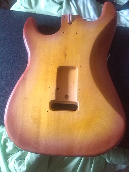

Dicho esto, paso a presentaros el trabajo en el que ando trabajando ahora mismo, un kit de thomann, pintado en sunburst amarillo/caoba.
Lo primero ha sido lijar el cuerpo para asegurarme que el poro estaba abierto, una capa de tataporos transparente nitro, y una vez seco una pasada muy suave del 1200.
Una vez hecho esto, mezclo laca nitro con tinte amarillo, y a darle un par de manitas haciendo el dibujo del sunburst :D
Una prueba en un papel de acuarela, de la laca tintada de amarillo y la laca tintada de caoba
Y sin pensarmelo mucho, a seguir dandole pintura al cuerpo :bailando:
Cada vez me gusta mas como queda, mañana empezaré con el mástil y acabaré de darle laca tintada al cuerpo, luego tengo en mente darle una capita o dos al día de laca transparente, hasta llegar a las que me recomendéis, en mente tengo darle unas 5 capas finitas, un saludo y buenas noches ^^

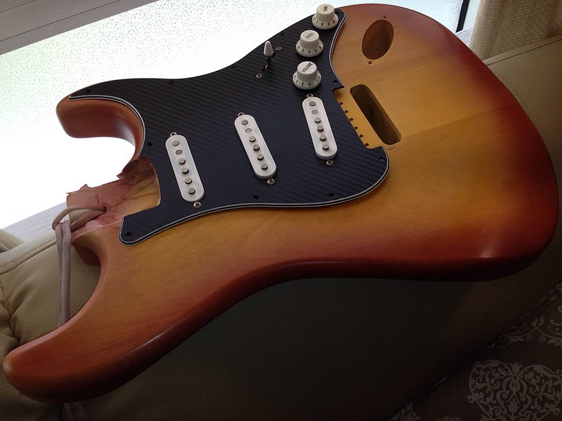

lastima que el color de las piezas sea tan distinto, porque vas por el buen camino.

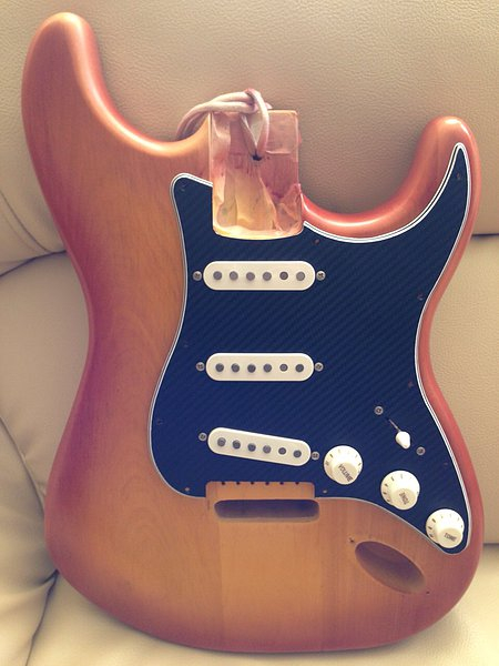

Buenas dr_cinivcs, si, es una pena que sean 4 bloques tan distintos, la ventaja es que al poner el golpeador no se nota tanto, dejo un par de fotos que me ha mandado su futuro dueño con el golpeador, estubimos haciendo pruebas a ver que quedaba mejor, si uno blanco o uno negro...... además se ha currado un golpeador con vinilo imitación de fibra de carbono negro mate, será como todo, habrá a quien le guste y habrá a quien no, a mi me parece una idea original y me encanta como le queda, un par de fotitos extra, y a ver si mejora el tiempo y empiezo con el mástil y remato un par de zonas del cuerpo, que hoy en Alicante hace un dia de lluvia :(
En esta imagen se puede llegar a apreciar, que la parte interna de los cuernos le falta (para mi gusto) Algo de caoba, esperaré a que seque bien esta capa, y ya la retocaré, la impaciencia la tengo que dejar aparcada xD
Se siguen notando los distintintos bloques de madera, pero para seros sinceros, es el primer sunburst que hago y estoy orgullosísimo de como esta quedando, aunque ya me he hecho notas mentales de "La próxima vez probar a hacer esto así" y, evidentemente tengo muchísimas cosas que aprender, el ver como va quedando me esta dando muchos ánimos a seguir experimentando.
También tengo en mente pintar los cubrepastillas y los botones con aerógrafo, para darles un toque de envejecido, sutil, sin pasarme, lo justo para que se integre mejor con la guitarra, además como tengo un golpeador de squier haré las pruebas con este ^^
Espero que os guste, y cualquier sugerencia, comentario, crítica, será de agradecer y bien recibida :)
Saludos compañeros del metal!!! :guitarrista: :D

Ha quedado muy bonita, aunque yo lo hubiese hecho de otra manera. Yo no hubiese tintado el barniz nitro de amarillo, hubiese dado un tinte diluido al disolvente o con al agua cuantas manos hubiese creído conveniente. Despumes si se aplicaría el barniz. También tal vez hubiese afinado mas con el color rojo o marron que has aplicado, se puede perfeccionar mas la silueta del contorno del cuerpo.
Aun así si es tu primer sunburst, te felicito. Saludos

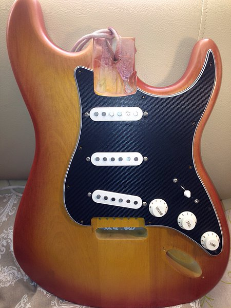

Buenas!!! Perdón por la tardanza en postear, pero entre esperar el mes de cortesía para pulir, y el lío que he tenido por en medio de trabajo y de estudios han hecho que hasta ahora no pueda postearos las fotos finales de la stratocaster, aquí las teneis, espero que os gusten ^^
Aquí (no se aprecia bien) tiene un rayado que le hizo el dueño, le apoyó algo metálico encima y la lió, pero bueno, no se nota demasiado
Mañana le sacaré un par de fotos mas con la luz del sol, que cambia mucho, personalmente me gusta que dependiendo de como le de la luz, se vea mas oscuro o mas claro, eso ya cada uno a su gusto, un saludete ^^
