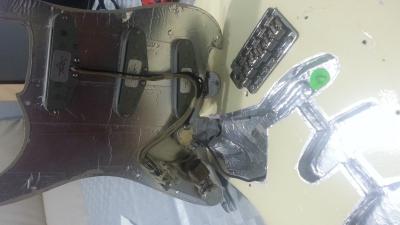

Hola Antonio! Qué bueno verte escribir por aquí. Ya ves que con tiempo, paciencia, ganas y un poquito de maña se puede hacer. Le puse el condensador orange drop de 0,049 uF aunque las originales de la época llevaban el de 0,1uF. La diferencia es para compensar lo agudas que son esas pastillas y es cuestión de gustos el uso de uno u otro. Las guitarras actuales llevan el de 0,022uF pero las pastillas que se montan ahora no son tan agudas y suelen tener mayor salida.
Respecto a ser de papel en aceite o cerámico hay que ser muy fino para notar la diferencia. Pienso que solo empleando la misma guitarra, en el mismo amplificador y escuchando a continuación el sonido de uno u otro podríamos se capaces de notar diferencias. Fender en esa época empleaba el cerámico. El asunto es emplearlo de calidad y así nos aseguraremos un buen tono. Aunque en el post no lo digo, también puse en el potenciómetro de volumen el treble bleed para no perder agudos al bajar el volumen . He usado el sistema Kindman que pone el condensador y la resistencia en serie en vez de en paralelo que es lo más usual . Después de probar ambos me gusta más el Kindman, me parece más natural. Los valores son la resistencia de 130 k y el condensador de 0,0012uF.
Por cierto, de cuanto le pusiste tu condensador?
En las pruebas que hice, las pastillas 69 son bastante agudas y tienen unos medios muy presentes. Con la ecualizacion normal que empleo para otras guitarras con el botón a un poco mas de las 12, me resultaba extraño por lo que bajé tras puntos a la posición de las 9 y me encantó el tono. Como siempre esto del sonido es cuestión de gustos.
Un abrazo

Tengo puesto un Pio ruso de 1 uf. En ciertos momentos puede parecer de un sonido oscuro pero me gusta como responde al uso del volumen. La pastilla del puente es la que me resulta muy aguda. Mi configuración es identica a la que usaba Jimi Hendrix , a excepción del selector que como sabes era de solo 3 posiciones

Me imagino que querrás decir .1uF y efectivamente hay mucha gente en los foros que prefiere los PÍO. Como es muy sencillo el cambio, la próxima vez que se cambien cuerdas es cuestión de desmontar el golpeador y cambiarlo a ver la diferencia. Realmente no le puse el de .1 porque en ese momento no tenía y corría prisa terminarla, si no casi seguro habría probado con ese valor

Antonio, referente a la electrónica se me olvidó decirte que en el selector de cinco vías añadí el cablecito que hace que la pastilla del puente tenga también tono a través del segundo potenciometro. Es decir, el segundo tono regula las pastillas central y del puente. Esto es muy válido para pastillas especialmente agudas y que rebajando el tono dan un sonido un poco más grave y calentito. No es mas que un cable entre dos patillas y que si un día se desea se puede quitar.

Interesante ese mod., lo probaré porque mi pastilla del puente me resulta muy aguda y asi podré darle más uso, aunque no descarto cambiar las CS69 por unas Vintage 57/62. Las tuve y tenian un tono muy hendrix pero de la época de mediados de los 60.
