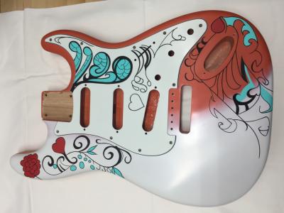

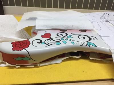

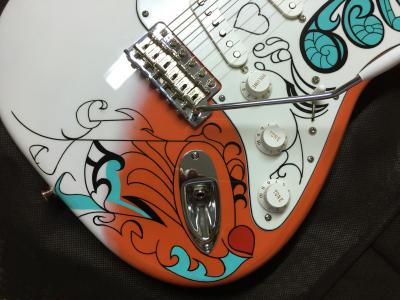

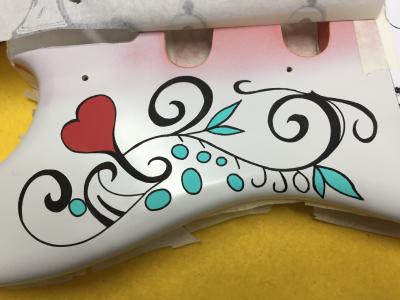

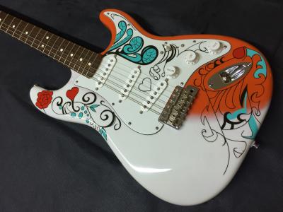

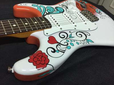

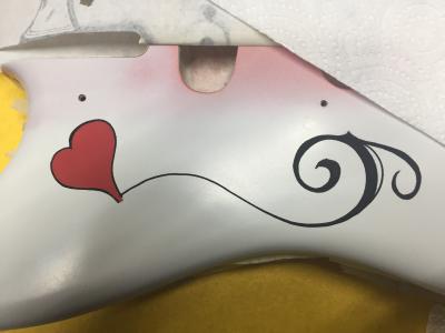

Pues ya sólo queda la tercera parte del dibujo. Recordad dejar tapado todo lo que no vaya a necesitarse a la vista para pintar. Con eso se evita manchar o estropear lo ya pintado.
Esta parte necesita ajustar la plantilla del dibujo perfectamente al golpeador. Como os decía anteriormente he visto auténticas chapuzas porque el golpeador tapaba parte del dibujo.

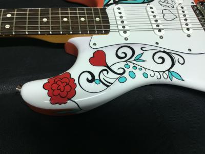

Poco más que contar, empleé plantillas prefabricadas por mí, reglas de curvas y mano alzada. Al finalizar, la mano experta de María redondeó todas mis chapuzas y líneas temblorosas y afiló las terminaciones. A ella se debe todo el dibujo de la rosa, realmente complicado al tenerse que hacer a mano alzada por la curvatura del cuerno. Te das cuenta que cuando puedes apoyar la muñeca, los trazos se pueden hacer firmes pero que donde no puedes apoyarte, por ejemplo en esa zona del cuerno para pintar la rosa, por más que empleamos unos libros para apoyarnos algo, es muy difícil no temblar el pulso y hacer una chapuza.
Curiosamente hubo varios trozos donde la pintura no agarraba bien (pese a haber lijado la zona) y otros en la que la pintura negra se levantó varias veces. Eso complicó la ejecución del dibujo un montón.
pacoroa
por el 11/01/2018

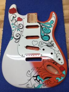

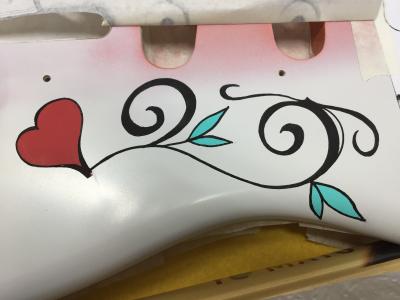

Así quedó al final
pacoroa
por el 11/01/2018

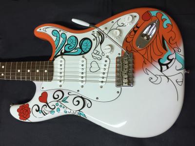

Una vez terminada la pintura decorativa, faltaba barnizar. Como no tenía posibilidad de hacerlo yo mismo se lo llevé a RJGuitar. Rubén y su padre hacen muy buenos trabajos de luthería y podéis visitarlos en su web http://rjguitar.es/ y directamente en el taller que tienen en el polígono de la carretera de Villalvilla. Mano a mano con Rubén fuimos solucionando los múltiples problemas que surgieron. El primero es que como ya os he contado, alguna parte de lo pintado en negro en la última zona, se levantaba y hubo que hacer retoques finales que no quedaron perfectos pero que solo nosotros conocemos je... je...
También hizo pruebas de compatibilidad de todos los tipos de pintura usada pues alguna podía reaccionar con el barniz y vimos que el color rojo si se daba una capa gruesa de golpe se craquelaba. Probando a echar el barniz en capas muy finas dejando que secaran entre manos se solucionó el problema.y al final todo había salido a pedir de boca. Varias capas de barniz, pocas para que la madera pueda respirar y a pulir.
Ta ta ta Channnnn....

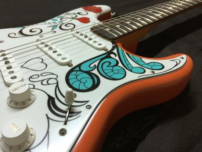

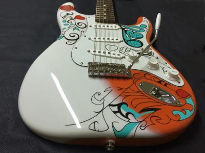

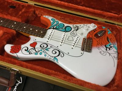

Ya solo queda montar y ajustar.
Se me olvidaba comentar que por supuesto no se me ha ocurrido poner la pegatina de Hendrix que tuvieron el pésimo gusto de poner en la original Custom Shop.

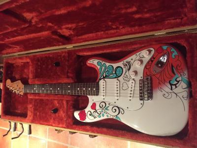

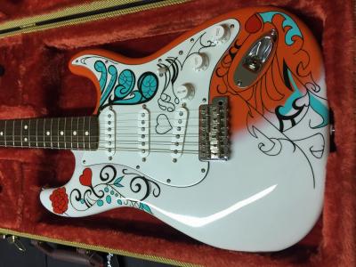

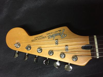

Como ya dije las pastillas son Fender Custom Shop 69, y le he puesto potenciómetros CTS, condensador Orange drop de 0,047uF, selector de 5 vías CRL cableado de tela, Clavijero kñison Deluxe double row, guías originales Fender Vintage, Jack Switchkrat en Fender Switchplate. Chapa trasera y tornillos originales, tornillos de golpeador y plásticos Fender..... Vamos, lo mejorcito que pude adquirir.
El ajuste ha quedado perfecto, el alma funciona a la perfección, con una curvatura de 0,25mm al 7º traste, acción superbaja, quintaje sin problemas, curvatura de selleta de 9,5".
La guitarra sin enchufar tiene un sustain espectacular. Estoy encantado, así que no me queda otra cosa que poner las fotos finales porque para mi gusto ha quedado soberbia!

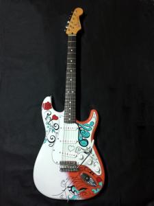

Unas cuantas más para terminar
