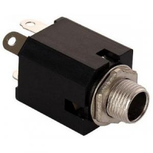

La verdad hasta que el compañero no ponga alguna foto no vamos a saber el modelo exacto, pero entiendo que es este.
Bastante endeble para aguantar los meneos en una guitarra
