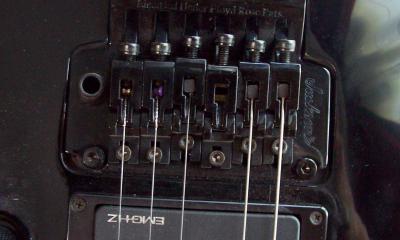

Hola a todos! les presento mi problema: compré usada una Jackson DKMG, y hace un tiempo noté que faltan algunas piezas del Floyd :| dentro de cada silleta o "fichita" se supone que debe haber un pequeño "cubo" que aprieta la cuerda, y se ajusta por un tornillo. Sé que no me expresé muy bien, asique adjunto una foto :D como se ve en la imagen, las cuerdas 1 y 2, no tienen ese "cubito", sino que el tornillo directamente aprieta la bolilla en la punta de las cuerdas. Averigüé en todas partes, y ese repuesto no lo consigo. Alguien sabe de qué material está hecho y si se puede mandar a hacer a alguna metalúrgica? que me recomiendan? (ya hasta lo medí con calibre e hice un plano en AutoCad :D) otra cosa, puede ser que esta forma de colocar las cuerdas (ajustando directamente los tornillos a la bolilla de la cuerda) afecte al sonido? noto que no puedo sacar muchos armónicos y creo que puede ser porque queda el enroscado de la bolilla como sobresaliendo por fuera del puente, y me parece que el tramo que vibra de la cuerda debería ser completamente liso. Desde ya muchas gracias!

Compañero,a mi se me perdió un cuadrado de estos mientras estaba ajustando el puente y simplemente fui a mi tienda de confianza,se lo expliqué y me dieron la pieza (es mas,me la dio gratis xD )
https://www.thomann.de/es/schaller_fr_clamp_374113.htm
estas son las piezas que buscas,aqui en españa se conocen como selletas :)

Muchísimas gracias! busque mucho en la web pero no habia encontrado nada :D ... el tema es que soy de Argentina :preocupado: asique veré que puedo hacer. Muchas gracias de nuevo! :saludo:

Conseguí quien me haga las piezas gratis! :D pero el problema es que las hacen con aluminio :| creen que me servirá esto? (el aluminio es mas frágil que el acero, lo que es bueno para que en caso de ruptura, se rompa el cubito y no el floyd)
