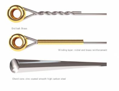

Está claro. Sobresalen.
No digo que pueda funcionar . Pero se utiliza en los puentes wraparound y funciona. Probarlo lleva 30 segundos como mucho.
Engarza en la cuerda, un tope de otro juego para desechar. Puede darte un extra de longitud. En los wraparound evita doblar la cuerda justo en esa zona del remate y las roturas. Aquí el que sobresalga.
De todos modos, lo del estaño es sencillo igualmente. Buen truco.

#1 Eso justo me pasó hará cosa de un mes, con una primera. Las cuerdas eran Daddario, y estaban recién puestas. Cuando las pongo, siempre les doy una "paliza" a las cuerdas para que se asienten y no desafinen. Básicamente las estiro hasta que dejan de aflojarse. Luego me puse a tocar, y a los diez minutos en un bending sentí que se desafinaba, casi un tono. La volví a afinar, y otra vez lo mismo. A la tercera vez partió, justo por el lazo que sujeta el tope. Siendo preciso no es que partiera, si no que se deshizo el lazo. Por supuesto le hice otro lazo y la volví a poner, la cuerda era nueva.
La guitarra era una Ibanez de puente semiflotante, prima de la que aparece en mi avatar.
Simplemente son defectos de fabricación, supongo. No es lo habitual, y al parecer puede ocurrir con diferentes marcas.

#19 Lamentablemente los rompo igual, no sé que hago porque si fuese sólo en una de mis guitarras pues mira pero me pasa en todas y llegué a la conclusión de que soy yo, he probado distintos calibres, puentes, cordales... siempre rompo en el entorchado, está de más decir que he probado distintas marcas y la única que me da resultado sin "trucos" son las RPS de ernie ball y por lo que cuestan cumplen de sobra. Las cuerdas planas llevan éste tipo de refuerzo.
index.php?controller=forum&action=view_attachment&attachment_id=176580
