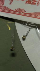

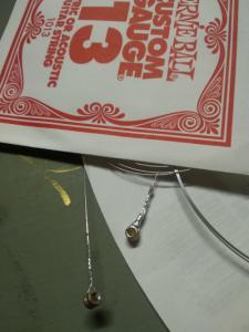

He cambiado muchos juegos de cuerdas en el verano, ya que por suerte hemos tocado bastante y después de 3/4 conciertos, el sudor de la mano, escenarios a la intemperie, etc. notaba la fatiga de las cuerdas.
Una cosa que he vivido es que alguna cuerda aguda se "deslice" por su propio nudo, en el extremo que sostiene la bola. Fue estar tocando y notar una bajada de medio semitono en una cuerda aguda, afinarla y volver a notar la desafinación antes de la rotura.
Me ha pasado 2 veces hasta que noté que en realidad era el deslizamiento del anudado debido a la tensión de la afinación, y la sobretensión de los estiramientos.
Recordé haber leído en una vieja Guitar Player (u otra publicación similar) que el guitar-tech de Santana comentaba que ponía una gota de estaño en los extremos de las cuerdas para un mejor asiento y evitar desafinaciones. Pues lo he probado durante 2 meses y no me ha pasado nunca más lo de los deslizamientos. Casualidad o es que realmente funciona.
Así que aquí dejo el "truco" por si a alguno le viene bien.

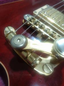

Supongo que usas puente flotante. Las cuerdas bullet, solucionan eso y se alojan mejor.
Perdón: debí haberlo aclarado de entrada. Es un Les Trem II de Duesenberg.

Pues ese puente funciona muy suave.....Lo conozco y me gustó. Bigsbys en una Gretsch, vale. En Les Paul ,no los veo. Me parecen un armatoste.
¿ Al montar la cuerda, todo el bobinado de remate , apoya en el alojamiento del Les Trem o sobresale?. No lo recuerdo. Pero si sobresale, al oscilar puede sucumbir por fatiga o estrés del material con el bamboleo.

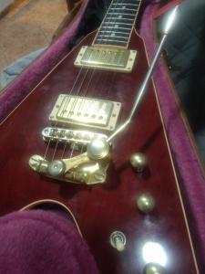

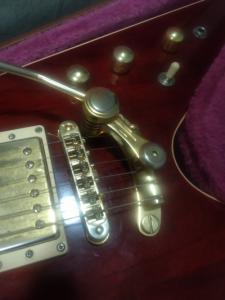

Una imagen (es este caso 3) vale más que mil palabras 😁.
