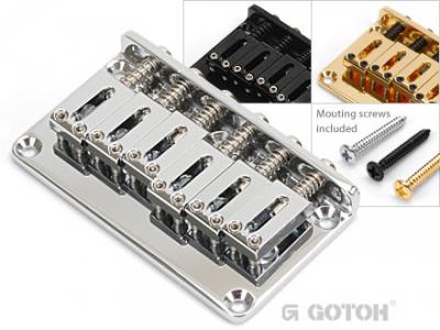

Entonces, cual seria la solución? En un momento pensamos que era el puente pero no creo que sea eso. De todos modos el puente de las guitarra es Tipo Stratocaster Hardtail.
