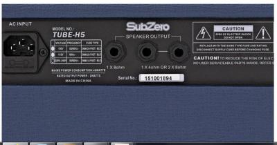

Seguramente será una tonteria de pregunta, pero ahora no se donde conectar una pantalla de 4 ohms, ya que tiene dos salidas y pone "1x4 ohm or 2x8 ohm", no sé si conectarla a la de la izquierda o a la de la derecha, o da igual???:

Tienes 3 salidas 1x8 ,1x4 y 2 x8 eso parece en la imagen.
Yo la pantalla de 4 ohms la estoy conectando a la salida del centro, es así no?

No sé si lleva manual.
Comparándolo con otros cabezales, entiendo que tienes una salida de 8 oms y otras de 4 oms. La salidas de 4 oms te permiten conectar dos de 8 (conexión en paralelo)
Si tienes una única pantalla de 4 oms debería poder conectarse a cualquiera de esas dos que indica 4 oms.
No creo que sea conveniente conectar dos de 4 oms a la vez.
Si conectas dos pantallas de 8 oms tendrás que utilizar esas salidas de 4 oms, una en cada salida, y no utilizar la de 8 oms.
Es lo que yo entiendo.

Queda claro, gracias vicar!
