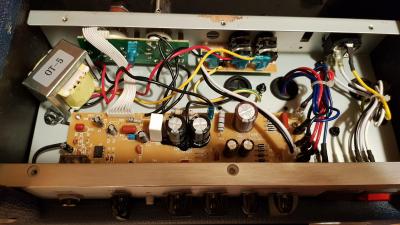

Perdón por ser tal pelma pero no se donde colocar el transformador.
Lo he soltado pero no encuentro el sitio donde ponerlo. Los cables son cortos y no hay mucho margen de maniobra. He intentado separarlo hacia la izquierda usando solo un tornillo para fijarlo, pero pega con el altavoz al colocar el chasis. No se. Hay que hacer agujeros?
Gracias

Txema
por el 19/10/2020
#86 Buenas, aquí tienes la foto de como lo monté. Así lleva un par de años tocándolo cada día y sin problemas.
Txema
Txema
por el 19/10/2020
#86
Buenas, no sale la foto. ¿Puedes volver a ponerla?
Tengo un cabezal Subzero Saturn, 5w a válvulas que también hace el famoso "hum" a los pocos segundos de encenderlo.
Txema
por el 14/02/2022
#91 Lo monté en la parte interior sin tener que cortar ningún cable aprovechando uno de los dos agujeros, peo veo que el Saturn es bastante diferente al mío.
Carlosmoralo
por el 18/02/2022
#92
Muchas gracias!!! entre tu foto y otra que he visto de un Fender 5w que tiene el mismo problema, espero dar con la solución.
