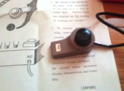

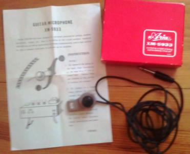

Resulta que ordenando cosas viejas me ha aparecido un micrófono/pastilla para instrumentos de cuerda (guitarras, violines...) que me regalaron (hace unos 30 años) para poder amplificar una guitarra acústica. El micro, auténtica pieza vintage, modelo XM-5933 de la marca ARIA, tiene una rueda para cambiar el volumen y en la parte de contacto con el instrumento está recubierto de fieltro. Tiene también un enganche metálico para poner el micrófono en el agujero de la guitarra o en las ranuras de un violín. Este enganche metálico su puede quitar.
El tema es que he hecho pruebas de sonido con el cacharrito y suena realmente bien. Lo he probado en una acústica y en un ukelele. Y me gustaría usarlo en distintos instrumentos por lo que necesito poderlo poner y quitar con cierta facilidad.
El tema del gancho que lleva no me vale, pues al quedar con holgura en la guitarra se mueve y produce ruidos. Tiene que estar fijo. Con el gancho en el Ukelele no cabe. Las cuerdas lo rozan. La solución tiene que ser pegarlo, pero pudiendo despegarlo y volver a pegarlo con facilidad.
He leído que para esto se usa adhesivo de 2 caras. Pero, ¿cuál? ¿Qué modelo y de qué marca? Si es demasiado suave se puede caer el micro (entre su pero y el del cable que lleva....) y si es demasiado fuerte temo que estropee la superficie de los instrumentos.
