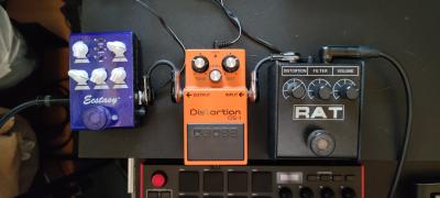

Como a mi me gusta que mis opiniones se puedan escuchar, he grabado unas pequeñas demos de algunos pedales y amplis para compartir mi opinión al respecto.
He cogido los stems del icónico tema de The Offspring, The Kids Aren´t Alright, he quitado las guitarras y he grado dos guitarras paneadas 100L y 100R, para que estén bien separadas y se escuche todo perfecto dentro del contexto punk rock al que se refiere el compañero. Y como he grabado varias cosas distintas, voy por partes:
-Como apunte general, he grabado todo con la misma guitarra, una Maybach Lester 59, y todo lo que no está especificado es que también es idéntico (previo de micro, compresor, setting general, pantalla, etc.). La única diferencia es el ampli y los pedales, el resto siempre lo mantengo igual.

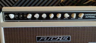

-Primero he cogido el RAT y el DS-1 para compararlos y además he sumado el Bogner Blue Mini para tener un pedal de corte más moderno para contextualizar. Estos los he puesto sobre sobre el canal limpio del Fuchs ODS100, buscando que se quede al limite de saturar, tanto de etapa como de previo, que es el punto óptimo para trabajar con pedales de distorsión y OD. La parte mala es que requiere de mucho volumen pero les beneficia especialmente al RAT y al DS-1.
Audios 01, 02 y 03.

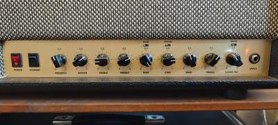

-Después he cogido el Friedman Runt 50 y he grabado lo mismo, usando el canal saturado del ampli y SIN pedales, solo el cabezal, para comparar cómo suena un ampli real y apropiado para el género respecto a buscarlo con pedales sobre plataforma limpia.
Probablemente este sería el ampli que yo habría escogido para grabar el tema si me lo hubiesen pedido a mi.
Es el audio 04.

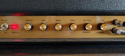

-Por último he puesto el RAT y el DS1 sobre el Marshall 1987x de tal modo que por sí solo tenga un overdrive estilo AC/DC, usando estos pedales como Boost. Aquí el setting de los pedales es distinto al de la foto, los he cambiado buscando el mejor resultado -a mi oreja- con este planteamiento.
Audios 05 y 06.
Mis conclusiones son:
-Tanto el DS1 como el RAT no funcionan bien sobre amplis en limpio. El DS1 se queda oscuro, sin medios, no corta para nada en la mezcla (le he tenido que dar 4dBs más de volumen que al resto en mezcla), no tiene presencia y es pastoso; El RAT en cambio se queda muy medioso y sin cuerpo, un sonido encajonado y pequeño, aunque en este caso corta muy bien en mezcla pero no suena "con pelotas".
En cambio cuando trabajan sobre un ampli ya saturado es cuando brillan y entiendes para qué fueron diseñados: para llevar más allá a un ampli que por sí solo no es capaz.
El DS1 es más oscuro, tiende a la pelota en graves, le lastra ese agujero en medios agudos tan grande que tiene y tiende a "fuzzear" en agudos. Yo no lo usaría para este estilo, pero en otros géneros más sucios o con más "grasa" puede hacer una labor estupenda.
El RAT corta perfecto, es muy controlable y tiene un rango muy ampli de ganancia y de frecuencia. Echo en falta más "low end" para que fuese 100% a mi gusto, pero no es menos cierto que en contexto de banda/mezcla, empasta perfecto con todo lo demás.
-El Bogner suena muy parecido al canal saturado de un ampli, está pensado para eso y funciona muy bien. Suena grande, cremoso, gordo, con presencia, y la sensación al tocar también es muy cómoda.
He usado este porque lo tenía aquí a mano, pero cualquier otro pedal de este estilo da un resultado similar, ya sea el Friedman Dirty Shirley, Soldano SLO100, el que más te guste.
-Para mi, no hay nada como un buen ampli a buen volumen, los pedales suenan muy bien pero para mi la felicidad está aquí. Es lo que mejor corta en la mezcla, lo que mejor se implementa, lo que mejor funciona... Al menos para mi.

Yo que escuchaba estas bandas allá por los 90. Creo que el audio que más se le acerca para mi gusto es el 6 Plexi +Rat.
