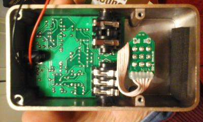

lo tengo casi desmontado pero no se como quitar el knob sin romperlo... sale tirando o forzando la rosca??

#4930 Lo primero, que supongo ya habrás hecho, pero hay que descartar lo facil; si lo estas usando con pilas, comprueba con otra pues lo mismo esta medio gastada.

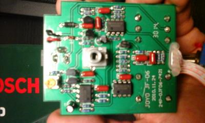

Una vez eliminado lo anterior, he buscado por internet y veo que tiene un potenciometro interno (la rosquita amarilla). Ni idea para que sirve, pero puede solucionar tu problema quizás. Eso si, por si acaso, quedate muy bien con la posición en la que estaba.
Aquí las fotos:
Aquí la fuente: http://freestompboxes.org/viewtopic.php?f=1&t=16105&start=60
Te dejo mi video donde explico el proceso para el Joyo Tremolo:
Y respecto a como quitar el knob. Casi seguro que tendrás que aflojarlo con una llave pequeñina por el orificio que tiene en uno de sus lados. En esta foto se ve bien:

bueno ya esta completamente destripado... lo amarillo de arriba a la derecha tiene una marca para un destornillador de estrella... creeis que puede ser el pote interno ese famoso?

efectivamente, el tornillo amarillo regula la intensidad del efecto, pero no de 0 a 10, sino que hay que ajustarlo a oido en el punto en el que se modifica la onda claramente, estando lo sutil ea un lado y al otro... el tornillo estaba girado medio milimetro, a un lado, suficiente para atenuar el efecto tanto como para sentirse estafado, pero viendo las reviews con el sonido tan guay que sacaba no podia creerlo.
Es la primera vez que desmonto un aparato y que siga funcionando. voy a cerrarlo con los dedos cruzados y gracias skimy por tus fotos, me han quitado el miedo a cagarla!!
Por cierto, saqué el knob haciendo palanca y salió. Lo meteré a presión de nuevo.
A todos los que compreis el phaser de JOYO, no desespereis si al principio no suena una mierda. Abridlo y ajustad el tornillo amarillo!!!
