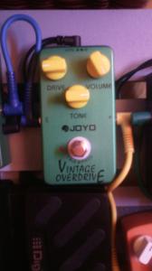

Bueno pues despues de casi dos horas he conseguido sacarle el tono al pedal con mi ampli y mi squier strato, un tono cremosito muy guapo, y con muchos medios (un pedal de eq para quien tenga ayuda), se pueden sacar tonos nasales muy interesantes tambien .
(Realmente es muy subjetivo pero puede servir de guia)
Espero que sirva de ayuda
Guitarra:
Pastilla de mastil (la usa en practicamente todas las canciones aunque a veces usa la del puente)
Volumen entre 7-10
Tono de la pastilla del mastil 4-7

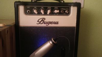

Ampli: Bugera v5 valvular tipo fender, muy buenos limpios y caracter americano.
(Atenuador en posicion de 0.1w)
Gain 3-4
Tone 4-6
Volume 5-7
Reverb (opcional) 1-2
El Vintage overdrive
Drive 1/4 (a las 9 en punto)
Tone 3/4 (a las 3 en punto)
Volumen a tope o a 3/4
Joyo de 2ª mano en Mercasonic
M1000-iO

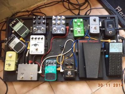

¿Ves? Cuestión de cacharrear un poco y jugar con los potes y la ganancia del ampli y el pedal. Ya ves que por cuatro duros que vale el VO tienes maneras de emular con dignidad el tono que te gusta.
Ivan03
por el 11/01/2015
Ahora mismo se puede conseguir un tono bastante guapo sin necesidad de gastarse 3.000€ yo con compresor, un wah(que todavia no tengo solo de multiefectos que uso los efectos de modulacion), dos overdrives un delay y un reverb y ya esta realmente con eso me.conformo (voy en busca de un fuzz o distorsion o las dos cosas y un eq)

ahi solo falta el analog delay....pero ya esta en su posicion.....como podran ver tengo varios joyo .....y hasta el momento sin mayor reclamo........el asunto del mini boost que producia el analog delay se solucionó al colocarlo antes del dd400 ....
