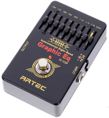

Para el pedal de EQ es imprescindible en una pedalera, es el que más te permite costumizar tu tono de largo, y no tiene nada que ver con la ecualización propia de los pedales que en su mayoría lo que hacen es recortar alguna frecuencia. Un pedal de EQ recorta o refuerza varias bandas de ecualización en diferentes combinaciones entre ellas, por lo que es infinitamente más eficaz.
Dicho esto yo tengo el Joyo de 6 bandas y va muy bien, funciona a la perfección, aún así te recomendaría antes que le Joyo el Artec de 8 bandas. Salen más o menos por el mismo precio, son 8 bandas y además tiene un booster general para incrementar la señal. Además las bandas del Artec me parecen más influyentes en el tono que las del Joyo.

Sí pero es bastante más caro que el Joyo y el Artec y mete ruido. Obviamente el MXR 10 band Eq es un pedazo de ecualizador, pero lo que te da de más no justifica la diferencia de precio.
Ya te digo yo estoy encantado con el Joyo y el Artec, prefiriendo el Artec por lo que te decía antes.

#3366 Si estoy viendo los reviews del Artec valla pedal!
lo malo esque no se puede conseguir en mi pais :S
Tambien cuando me compré el AC tone pensaba que iba a ser un overdrive pero resulta que era la emulación del amplificador Vox AC30
A todo esto primero me recomendarias ir por el vintage overdrive o por el artec eq (ya veo como lo consigo)
Yo aquí lo que te diría es que el Vintage Overdrive no te va a funcionar para el tipo de música que buscas tocar en cuanto a distorsión/Overdrive se refiere.
Si lo que buscas es una distorsión estilo británica pero contundente y diferente a la del Metal Zone, entonces ves por el Joyo Crunch Distortion.
Y si lo que buscas no es una nueva distorsión si no un booster + cambiar el tono de tu Metal Zone para lograr el sonido que te gusta pero con esa distorsión, entonces ves a por el EQ Artec (si puedes conseguirlo en tu país )o Joyo (en el caso contrario). En cualquier caso un EQ siempre viene bien, como digo me parece indispensable en cualquier pedalera ya que es el que más personaliza el tono.
