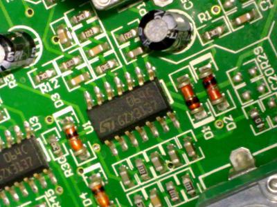

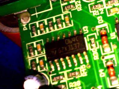

Weder. Yo soy ingeniero técnico industrial en electrónica industrial no se si eso te vale. Igualmente no por eso adivino circuitos. En el Link que puse hay gente que ha echado tiempo en analizarlo en componentes respuesta en frecuencia y comparar esto con modelos similares.
weder Baneado
por el 26/06/2013
Entonces no se puede saber visulmente?
Pues si que es dificil esto no?!!!
weder Baneado
por el 26/06/2013

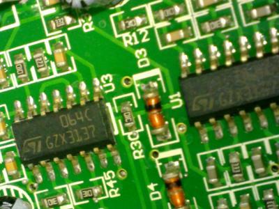

Alguien tiene algun pedal completamente digital y nos puede mandar una foto para compararlo?
Ygual vemos similitudes...o no.
Es mas por curiosidad que otra cosa ya que por el precio que tienen tampoco hay que mirarle demasiado el dentado. :D
Skimy
por el 26/06/2013

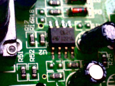

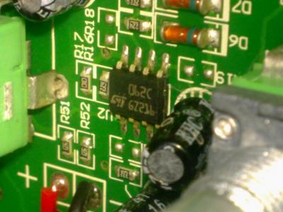

Weder. Con el código que ves en los integrados te vas a Google y buscas su ficha técnica. Yo estoy intentándolo. Pero el 3g me va fatal
o37
por el 26/06/2013
La última no se veía bien.
¿Puede alguien aclarar algo?
Skimy
por el 26/06/2013
Son Opamps basados en transistores J-fet si he leído bien los códigos

Yo he encontrado esto
📄 CD00000487.pdf
📄 CD00000486.pdf

No sé de qué pedales estáis hablando, pero si os sirve de algo, el Joyo AC-Tone es completamente analógico.
Es una copia o clon casi exacta del Sansamp Liverpoool de Tech21. No lo digo yo, lo dicen los frikis (con todos mis respetos) de http://www.freeestompboxes.org, donde se dedican a despiezar, analizar, modificar y clonar todo tipo de pedales. Y digo que es un clon casi exacto porque apenas han variado los valores de unas resistencias y condensadores, para darle otro tono diferente.
En los circuitos de este pedal no hay ningún conversor AD/DA, solo hay condensadores, resistencias, amplificadores operacionales, transistores y poco más.
No es True Bypass, ya que lleva un buffer para eliminar el ruido o pop que hace al pulsar el pedal, como algunos Ultimate Drive.
Tiene un circuito analógico de simulación de pantalla, que se puede puentear fácilmente.
Os dejo un enlace a un PDF donde viene toda esta información:
https://www.box.com/s/t0yj65rshmkuacnte68j
Pero no todos los pedales de Joyo son analógicos. Los de overdrive y distorsión sí lo son, igual que el Flanger. El Analog Delay, sin ir más lejos, es digital. Lleva un circuito integrado PT2399 que transforma la señal analógica a digital, genera las repeticiones y las convierte en analógicas de nuevo.

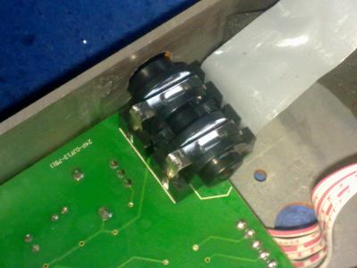

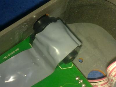

Ya que he desarmado el cacharro aprovecho para avisar de una pega que tuve en el ULTIMATE
Tened cuidado con el cable de la pila. A mí se me coló en el jack hembra del IN y lo pellizqué, desde entonces encinto todos para que no me vuelva a ocurrir.

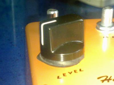

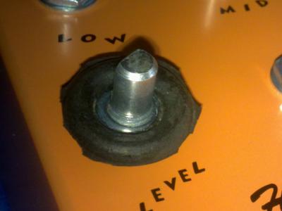

Otra cosa que comenté sobre el AMERICAN es la gran variación de volumen que produce un mínimo movimiento del LEVEL cuando GAIN y VOICE están subiditos. Para evitar movimientos involuntarios he colocado una junta tórica de goma que tenía por casa entre el botón del pote (hay que presionar un poco hacia abajo al montarlo) y la carcasa.
Espero que os sea de ayuda
