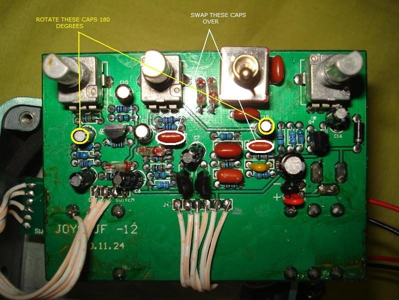

Aupa! Resulta que me compré hace unos 3 meses el Joyo Voodoo Octave y no me acababa de convencer, ni el fuzz, ni la octava (apenas se notaba). Le hice una mod muy sencilla y vaya si ha ganado, la octava es más definida y el fuzz tiene más cuerpo para mi gusto, y mucho más volumen.
Lo malo es que soy bastante manazas y resulta que el led del pulsador del fuzz dejó de funcionar, lo cambié por otro y ahora funciona a ratos. ¿Alguien sabe por qué?

#2864 Probablemente haga falso el LED, y por ese motivo es que a veces funciona y a veces no, te recomendaría que volvieras a revisar la aplicación de la soldadura, o si hay continuidad de energía con un multimetro, saludos :saludo2:

#2864 Pero dinos qué mod le hiciste por favor!

Hola! Pues es una mod muy sencilla, lo único que recomiendan tener mucho cuidado porque las placas de los joyos tienen los componentes muy pegados y puedes quemar lo que no quieres...
Consiste en darle una vuelta de 180 grados a dos condensadores y la otra consiste en cambiar un condensador que está colocado en un lugar de la placa por otro que está colocado en otro lugar de la placa.
Con ello se consiguen dos cosas, que suene la octava más definida y que el pote de tono sea más definido y muuucho más volumen.

#2867 No se ve la foto. Me interesa, a pesar de que no tengo el pedal ni creo que lo adquiera de momento pues en breve tendre otro fuzz de la marca, pero este tipo de modificaciones "sencillas" viene bien que la gente sepa hacerlas sin problema. Algun video puedo hacer explicativo
