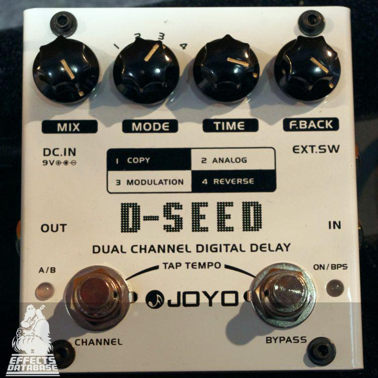

Y más novedades en el Musikmesse!!!
Joyo se lanza a los pedales PRO o duales, como hiciera Mooer, y saca este pedazo de bicho!!
- Joyo D-Seed Dual Channel Digital Delay:
Parecen ser dos delays en uno, con cuatro tipos distintos a elegir (incluyendo el Reverse!!!), con función de Tap Tempo ajustable desde el propio pedal o con un pulsador externo. No me queda muy claro aún su funcionamiento, por como se asigna los tipos de delay a cada canal, pero tiene muuuuuuuy buena pinta!!
EDITO:
Estas son las funciones principales:
1. Tiempo de Delay 17ms-1000ms delay time, seleccionable mediante un potenciómetro en el panel.
2. Función Tap-Tempo. Ajusta el tiempo del delay presionando el botón Tap-Tempo.
3. En el modo Tap Tempo el tiempo máximo de Delay es de 6000ms como máximo.
4. Con diseño Dual-Channel, los parámetros de cada canal pueden configurarse de manera independiente.
5. Los parámetros se guardan automáticamente.
6. 4 tipos de delay: COPY, ANALOG, REVERSE, MODULATION.
7. Mediante un pulsador externo podremos cambiar el canal del pedal.
Así que el pedal externo es para el cambio de canal, no el Tap-Tempo (que se hace con el propio pulsador del pedal).
Ya está a la venta a granel, por un precio de entre 30 a 100$ dependiendo de la cantidad.

#2847 Este lo tenian sacado pero no a traves de Joyo, sino a traves de una de sus submarcas, pero solo en alibaba, no estaba en catalogo. Se ve que se han decidido a sacarlo bien a traves de Joyo. De que regresen del musikmesse me entero de que va el pedalillo

Que es la función reverse del delay?
Un saludo.
Guitarrilia
por el 12/04/2013
#2851 Repite lo que hayas tocado pero al revés. Es una fricada, pero moooola! Algo así:
Precisamente en el último tema que grabé, para el concurso de Rob Fusari, metí una parte con Reverse Delay al 100% de mix. Está en a partir del 1:31 de este clip:
