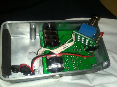

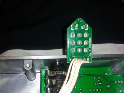

A ver, no se si sirve de algo. Aqui teneis unas fotos del interruptor de mi UD no truebypass.
Alguien sabe que tipo de interruptor es?, no lo pone por ningún sitio que yo haya visto.
Kaise®
por el 04/06/2012
Es un interruptor tres pedete o 3PDT. Yo creo que con modificar el diseño se quedaría en TB. La pregunta es ¿Porque no viene de fabrica en TB si utilizan interruptor 3PDT?
rafagr86
por el 04/06/2012
#1361
Pues ni idea, y la verdad es que no sé como modificarlo. Eso me ha parecido a mi, que era un 3PDT ya que tiene los 9 terminales. Por eso me creí lo que me dijo el vendedor al decirme que la única diferencia era la serigrafía del pedal, que internamente eran los dos TB. Ahora, pasa lo mismo con los HB????
