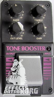

Yo como digo a mi si me sube el booster, y mucho ademas, pero tiene que estar el ampli cuanto mas limpio mejor. Tambien es verdad que mi booster es bastante completito:
Y efectivamente lo correcto es usarlo por el loop, pero recordad que no todos los amplis tienen loop.
Tambien me funciono el otro dia como booster el ultimate drive, a un ampli que me regalo un compi del foro le meti el UD y con el level a casi a tope subia el volumen 3 veces de todo lo que daba el ampli solo
