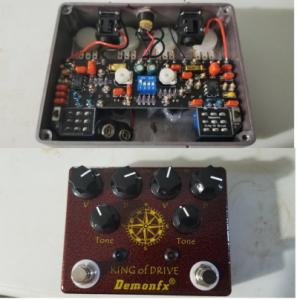

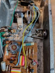

Adjunto una foto de un demonfx KOD actual (para nada SMD) y de un cry baby que tengo pata negra del año 68 de los que pagan por ahi de 700 parriba, que queréis que os diga, a mi me parecen mas curiositos los chinitos.:mrgreen:

No hombre no, tu has visto esos Tropical Fish en el wah, y ese mix entre resistencias de carbón aglomerado (juraría que de la marca Piher que es española) y carbón film, esos otros condensadores que parecen un tubo blanco?... Siempre siempre siempre los componentes vintage son más bonitos que los actuales 🤤🤤🤤.

No hay diferencia entre un Wah de Vox de los 60's en su época y un pedal chino de DemonFx, la filosofia era la misma para tooooodas las compañías de pedales hasta los 90's (quiza solo excluiría cosas como Moog o algun otro outsider), nadie se preocupaba de que sus pedales sonaran todos perfectos, o consistentes, sino de abaratar lo maximo los gastos de produccion para poder ofrecer su producto al precio más atractivo posible para que la gente lo comprara y a su vez maximizar sus ganancias.
El que tenía suerte y vendía mucho porque su producto lo usaba algún músico famoso, pues intentaba venderlo más caro para sacar más tajada, el que no podía competir por nombre o porque algún músico lo usará en sus discos, competía en precio.
La única diferencia es que antes la mayoría de compañías intentaban crear algunos circuitos nuevos o modificar otros conocidos para venderlos como algo suyo particular y estas empresas chinas únicamente se dedican a decir que sus pedales suenan exactamente igual que otros más caros. Electro Harmonix era una banda de canciones propias (lo cual no quiere decir que todas fueran buenas) y DemonFx es una banda tributo. (Así mezclamos ya dos topics habituales, solo falta que alguien venga a hablar de las maderas y de Tokai vs Gibson y ya lo tenemos todo arrejuntado en un solo topic 🤣🤣)

#187 Conclusión: aludiendo al título, a mi no me hacen ningun daño los pedales chinos y celebro que existan y que cada vez los hagan con más esmero, los que tengo suenan bien, no llevan componentes de mierda y no están mal construidos, me hacen más daño al bolsillo los pedales de boutique y los que ponen de moda famosos y endorsers.
