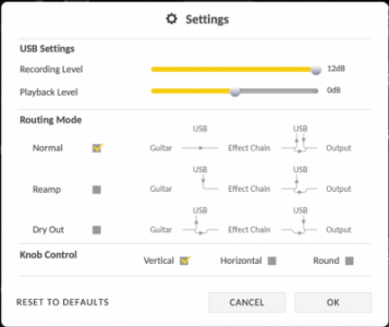

Para mí otra contra sobre el uso de pedalera a la hora de grabar es que no consigues una señal directa, tienes que grabar el tono final. Ése es el que queda grabado y no hay posibilidad de dar marcha atrás. Yo estoy acostumbrado a grabar señal directa, de manera que la DI siempre te queda para modificarla como quieras. Ahora que si tienes un sonido claro en la pedalera y no te vas a mover de ahí...
Las últimas que están saliendo ya suelen llevar posibilidad de reamp. La nux más barata, por ejemplo

#16 ah, pues mola. La única pega que le veo, si entiendo bien, es que para hacer el reamp a la hora de, pongamos, ponerte a mezclar un tema, tendrías que tener sí o sí la pedalera conectada al pc en modo interfaz, no?
Edito: y si tienes varias pistas de guitarra con distintos sonidos? Tendrías que hacer un render de cada pista? No podrías reproducir varias a la vez?

#18 Sí claro usándola como interfaz, tienes esas opciones de ruteo.
Lo de los renders ni idea, me viene justo para configurar bien los niveles al cargar plugins en el DAW, no entiendo ni papa de grabar
Tarant!no
por el 27/10/2022
#19 vale, entiendo entonces que sólo puedes hacer reamp en una pista y no permite hacerlo de manera simultánea en varias pistas. Ni siquiera me pongo en tesitura de grabar: pongamos que quieres hacerte una base y solear encima. Grabarías la base en una pista y pondrías otra en monitor para oírte mientras soleas. Por lo que entiendo, no podrías hacer reamp en ambas, mientras en el caso de los VTS, puedes cargar los que quieras en tantas pistas como necesites. Por ahí veo punto a favor para los plugins.

#20
Puedes escuchar la señal con sus emulaciones/efectos, la pista de backing track, porque monitoreas desde la NUX, y grabar al mismo tiempo la pista "seca". No sé si es eso a lo que te refieres
Pero vamos,ya te digo que yo todo esto ni lo toco. Lo ponía como ejemplo de que la mayoría de los emuladores ahora, desde los más baratos, que incluyen interfaz, tienen este tipo de cosas.

#22 a ver, para que nos entendamos y le demos algo de luz al autor del hilo. Yo veo dos supuestos:
1)
Para hacer esto, tienes que grabar primeramente la base. Si quieres que esta base suene con dichos emulaciones/efectos, tienes que grabar la señal desde la pedalera, con todo. Por tanto pierdes la señal seca. Una vez tienes esto, utilizas otra pista para monitorearte, utilizando los emuladores/efectos de la pedalera, y tocar por encima, o grabarla si te da la gana, perdiendo de nuevo la señal seca. Correcto?
2)
Grabas la base, pero en lugar grabar todo, te quedas con la señal seca. Armas la segunda pista para monitorearte. y mandas ambas de vuelta a la pedalera, para que ésta haga sonar ambas pistas con emuladores/efectos. De nuevo, la pista donde soleas la puedes grabar si quieres, pero conservas en ambas pistas la señal seca. Esto último es lo que no tengo claro que se pueda hacer (intuyo que no).
No puedes hacer reamp de dos pistas simultaneas con la pedalera, esto es claramente un punto a favor de los VST donde puedes crear las instancias que quieras. Si tienes varias pistas tienes que hacer reamp/render una por una.
Otra ventaja de los VST para hacer reamp es que no tienes que hacerlo en tiempo real, mientras que en la pedalera si.
Solo comentar que en algunas pedaleras (como la helix) puedes grabar desde USB las dos opciones a la vez (la pista seca y la pista con efectos). Asi puedes grabar y oirte mientras tocas con todos los efectos, pero te queda la opcion de hacer reamp de la pista seca si quieres.
