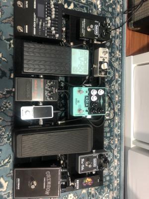

Muy buenas a todos. Como tengo que ensayar en varios locales o grupos, he pensado en librarme del transporte del amplificador y optar por algo más liviano. Ya tengo una Pedalera con todos los efectos analógicos que uso. Mi duda es si comprar una Pedalera gama media tipo Famma fx200, Valeton, Hotone, etc, o un pedal Simplifier que emula cabinas y pantallas además de reberb.
Ambas ideas tienen el mismo costo (unos 350/400€).
La Pedalera me dará más versatilidad y multitud de efectos, que quizá nunca use y la Simplifier me da más confianza para tocar en vivo, si la ocasión lo requiere.
Les paso una foto de mi Pedalboard
¿Que opinan ustedes? Un saludo y gracias de antemano.

Depende de lo que aprecies tus pedales o no y si de verdad quieres lo que te ofrece la multiefectos. La verdad necesitaras es una etapa de potencia ¿o vas a ir directamente por linea?

En mi opinión, viendo los pedales que gastas, tiraría por un simplifire, es más parecido a usar un ampli y se va a llevar mejor con los pedales de expresión que veo por la foto (lo digo sin haberlo probado), pero con lo que tienes ahí solo necesitas un preamp y una simulación de pantalla para funcionar.
Como practico es mas practico usar una pedalera (yo uso una ge200 de mooer y tan contento) me cabe en la funda de la guitarra y me vale para todo, pero ¿Cuánto vale tu pedalboard?
