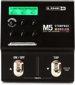

Hola! Este es mi primer pregunta en el foro, espero poder ser concreto y que le sirva a alguien más.
Tengo ganas de cambiar mi set de pedales analógicos individuales por una pedalera que tenga variedad de efectos, de buena calidad, y que no interfiera en la señal de mi amplificador valvular (que no se digitalice la cosa digamos).
Estoy interesado en la Line 6 M5 Stompbox Modeler, ya que entiendo que la marca es buena, y por los efectos que tiene es justo lo que estoy buscando. Pero he visto en muchos videos una desventaja inédita y fundamental, que es el hecho de que es muy poco práctica para usar en vivo, ya que hay que hacer malabares con los pulsadores para pasar de un efecto a otro (hay que apretar dos al mismo tiempo para cambiarlos).
En fin, mis preguntas son dos:
¿Alguien sabe si es posible configurar esta pedalera para que se pueda pasar de un efecto a otro con solo apretar un botón? Algo tan sencillo que hasta una zoom básica permite digamos.
De no ser así, ¿Qué pedalera similar me recomiendan? Pensando en algo práctico, que respete las señales de ampli y viola, y bueno obvio que sea comprable jeje
Saludos y gracias!

Con un controlador MIDI no tendrás problema. Si el controlador tiene 10 pulsadores podrás acceder a 10 presets diferentes de un pisotón.
El problema principal es que el M5 solo ofrece un efecto de modo simultaneo. Eso lo hace genial para combinar con otros efectos pero se te quedará corto si quieres que sea tu único efecto.

Se puede configurar para que vayan cambiando los preset según subes y bajas en el listado (donde entras y sales pulsando los dos botones) y así cambiar de efecto rápido.
Primera pega: tienes acceso inmediato al anterior y posterior del que estés usando pero si quieres otro efecto tienes que pasar por los que haya entremedias.
Segunda pega: para encender o apagar un efecto tienes que entrar en él, de modo que con esa configuración siempre tienes un efecto activado.
Si quieres andar cambiando sonidos enmedio de una canción yo te recomiendo hacer como dice Pep y utilizar el midi, ahí sí que le puedes sacar todo el potencial al M5.
Lo bueno que tiene, además de que los efectos no suenan demasiado desfasados, pese a los años que tiene, es que además del efecto que tengas seleccionado siempre vas a tener una puerta de ruido y un afinador disponibles y, si usas un pedal de expresión, prácticamente puedes doblar cada preset. Así es como lo uso yo en mi pedalera: puerta de ruido y afinador permanente y los efectos esporádicos que me vayan haciendo falta modulados con el pedal de expresión.

si este es tu objetivo, dudo que el M5 te sirva. Por lo que te dicen mas arriba: solo permite un efecto a la vez. Es mas un pedal para combinar con tus pedales analogicos para esos efectos que no usas muy a menudo, y asi en lugar de 5 pedales, con uno ya tiras.
Si lo que quieres es reemplazar todos tus pedales, una mejor opcion es el M9 que te permite usar 3 pedales a la vez. Si necesitas mas, dentro de Line6 ya tendrias que irte a la HX effects que se va de precio, o una Pod GO que ya es un multiefectos moderno.
Si solo quieres efectos (no necesitas emulaciones de ampli, etc...), yo quizas miraria alguna pedalera antigua de Boss, tipo ME50. Los efectos son apañados, y creo que puede cumplir.

Actualmente utilizo wah + chorus + delay solamente, tengo un over pero solo lo utilizo de boost, y la distorsión la tiro por el canal drive de un laney valvular. Quiero reducir el chorus, el delay (y ademas un pedal de afinación) a una sola pedalera que me de todo eso y algo mas (phaser, reverb, tremolo, etc). No busco emular amplificadores, ya que me gustaría ser fiel al sonido del ampli y viola (fender).
La mayoria de alternativas que mencionas las estuve viendo antes, pero en general de base duplican el precio del M5, y el boss no lo he visto nuevo, debería averiguar por alguien de confianza que lo tenga usado para probar.

Mira, te dejo un video de un loco que la configuro de una manera en la que entre efecto y efecto, deja un banco limpio, para que no suene todo el tiempo:
https://www.youtube.com/watch?v=7IxVVxxXqew&t=393s
Capaz ya lo viste, la macana es que es bastante precario y no lo hace probando la viola, pero tal vez sería una solución.
De todos modos, en el caso de estar en ese modo, apretando el boton on/off no solucionas el tema de tener todo el tiempo un efecto puesto?? Perdón la ignorancia, pero al no tener uno para poder testearlo me genera esas dudas.
Que interesante como lo regulas con el pedal de expresión, está buenísimo.
En mi caso busco la forma de no sumar nada extra, ya que justamente busco lo mas sencillo posible. Si puedo solucionarlo sin MIDI, expresión, etc, mucho mejor.
