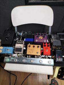

Bueno gente aquí os dejo la mía que aún estoy retocando , ya que he tenido que pedir ayuda con el controlswicher que me lleva loco😐, la puerta de ruido no sabía dónde colocarla, al final la he puesto fuera de los loops , el primer pedal y de ahí al imput del swicher, a ver si la termino.

#4618 Hola compañero! Por los tipos de ODs que llevas, no veo necesario tener 1 puerta de ruido ni mucho menos 2 como te están planteando. Con esos ODs y ese seteo no deberías tener ruidos ni incluso utilizando dos ODs a la vez. No acabo de entenderlo e igual me equivoco, pero ¿no será que el tema del ruido viene de otro lado?
Saludos!
fran5gallego
por el 01/09/2022
#4619 He pensado lo mismo, también tengo un ampli monocanal (plexi) y no utilizo puerta de ruido con overdrives SoloDallas,TS808 y booster.
solo la utilicé con un Friedman BE OD que soplaba algo.
