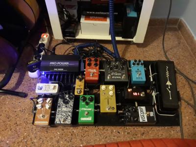

Javier G.
por el 02/11/2017
Hola compañeros, me uno al hilo y aquí os dejo una foto de mi pedalera, a ver que os parece. Saludos
Leo
por el 02/11/2017
#2632 tienes bastante plata man, jajaja, es lo único q puedo decir
vidaljuanes
por el 02/11/2017
#2632
genial tu sistema Tienes un M.G JHS, con que lo interactúas?
saludos
Javier G.
por el 02/11/2017
#2634 Lo uso con una Fender strato USA y un Tiny Terror. El JHS con un poco de delay es una pasada

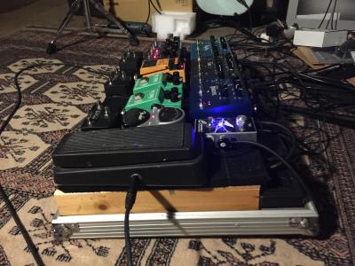

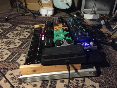

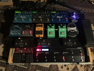

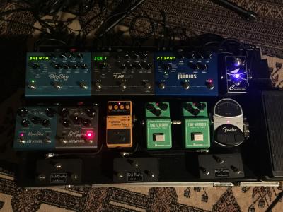

caligulaminus
por el 04/11/2017
Bueno, despues de ahorrar y currar en el mueble, ya tengo lo que espero sea por un largo tiempo mi pedalera! El mueble es un Rockase del que solo queda maleta... He anyadido un segundo piso con bisagras para que pueda tener movimiento y sobretodo poder aun usar la maleta como tal.. Tb me falta pintar los laterales, pero en fin....! :)
- Vodoo Lab 4x4
- Ladron para las fuentes restantes de mucha demanda
- Wah hecho true by pass y modificado
- Afinador fender PT 100 hecho true by pass
- Fuzz clon DAM meathead con silicios seleccionados (una burrada)
- 2 TS 808
- Boss Ds2
- Mobius con multiswitch
- El Capistan
- Timeline con multiswitch
- Bigsky con multiswitch
- Bluesky
- Boss RC30
- Y el cerebro de todo, el Boss ES-8
Ahora a ver si soy capaz de entenderme con la parte MIDI....
Javier G.
por el 04/11/2017
#2639 Muy guapa compañero, y todo muy ordenadito
