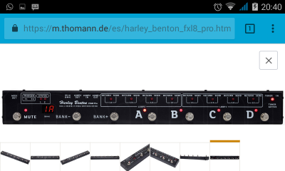

Hola a todos.
Pues yo tengo varias dudas.... A ver si me podéis ayudar.
Quiero añadir a mi pedalera un Harley Benton FXL-8 pro.
Mis dudas:
Como conectaría el ISP Decimator
string II?
Y el wah?

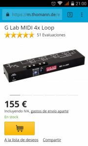

Y otra cosa... Si añado además un G Lab MIDI 4x loop para controlar los efectos modulación(los pondría junto al ampli), puedo manejar este cacharro
con el Harley Benton FXL-8 ..vía MIDI?
Muchas a todos por adelantado :temacerrado: :russian_roulette:

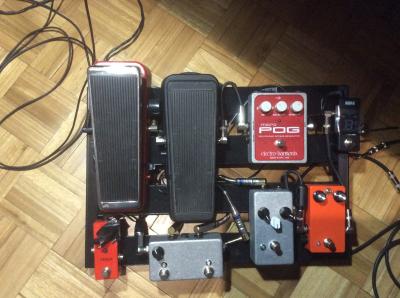

marcos
por el 28/10/2017
El Harley Benton FXL-8 pro
marcos
por el 28/10/2017
Por cierto ... ahí va mi pedalera

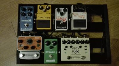

pastodeloslobos
por el 30/10/2017
Hace apenas dos meses que di mi pedalera por cerrada y posteé aquí, pero desde entonces he caído por la madriguera del conejo del fuzz, me he hecho diyer y ya la he vuelto a liar, así que actualizo.
Korg Pitchblack Mini
Ananashead Super Fuzz
Fuzz Face (en la foto una réplica del Analog Man Sun Face con BC108, pero estoy haciendo varios FF con distintos transistores y voy cambiando)
El pedal doble es un treble boost basado en el Rangemaster pero con transistor de silicio + un clean boost que he terminado este finde. https://www.guitarristas.info/foros/mi-primer-dual-clean-booster-rangemaster/292258
POG Micro
Crybaby JH-1
Rotovibe
El mini pedal rojo desconectado es un volumen pasivo y va por el loop en directo para cambiar a volumen de solo.

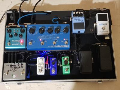

Pues ahí va la mía. Los pedales son: Polytune, mini volumen Dunlop, mini wah Dunlop, mini Tubescreamer, Mooer solo (distorsión que imita al Suhr Riot), booster Spark mini, chorus Boss, Flashback x4 y reverb Bluesky de Strymon :saludo2:

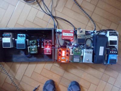

M1000-iO
por el 01/11/2017
Pues me había empeñado en renovar mi pedalera con varios objetivos en mente que pasan por tener los efectos que quiero tener pero en una pedalera no excesivamente grande y pesada, con el espacio aprovechado al máximo.
También respetar el orden correcto para mí de los pedales pero teniendo en la fila de abajo los que son más susceptibles de ser activados y desactivados sobre la marcha y dejar arriba los que están o apagados o encendidos una canción entera. A su vez, colocando abajo también los que tienen las conexiones en la parte superior y no en los laterales y que todas las conexiones pasen limpia y espaciosamente por los huecos de la pedalera sin forzar los cables con torsiones raras. Y de paso, que nada sobrelsalga por fuera de la pedalera, sobre todo el las conexiones entre pedales y alimentación.
Gracias a conectores con la cabeza plana y de diferentes medidas, creo que más o menos he cumplido todos los objetivos y hasta me he dejado a priori el hueco de sobra para colocar un miniwah en la posición más cómoda y ya con éso quedaría la pedalera más o menos cerrada. El Flasback no sé si me lo voy a quedar pero va en el hueco del delay y si no es ése, será otro...
