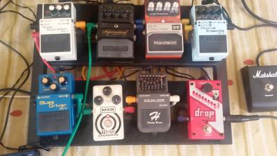

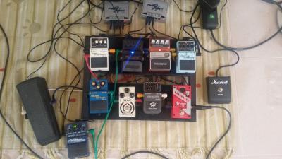

Buenas, ahí va mi pedalera. Lo único que no le caben el wah y el JamMan y por eso están ahí fuera.
Guitarra --> Digitech drop --> Dunlop Cry Baby GCB-95 --> Harley Benton EQ-100 Equalizer --> Boss Noise Supressor NS-2 --> Input amplificador
Boss Noise Supressor NS-2 send --> MXR Wylde Overdrive --> Boss Blues Driver BD2 --> Boss Noise Supressor NS-2 return
Amplificador Loop send --> Chorus Ensemble CE-5 --> Hardwire DL-8 Delay Looper --> Hardwire Supernatural --> Amplificador Loop return
El JamMan Solo lo pongo al final de la cadena si quiero grabar, es decir antes del Input amplificador o si ya he grabado al final del loop de efectos para usarlo como base, después del Supernatural, para que no varíe el sonido.
La pedalera va alimentada por dos Harley Benton Power Plant Junior menos el JamMan y el Digitech Drop que van con su alimentación propia.
Tengo la sensación de que le falta algo pero no sé que es. Lo normal supongo, siempre falta algo.
kanasmetal
por el 19/07/2016
Se me fue la olla. En ambos casos se tiene que poner al final del loop de efectos, tanto para grabar como para usarlo como base. Al grabar graba toda la cadena de efectos y al usarlo como base no le afectan los efectos que tengas en ese momento.

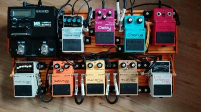

Hola a todos.
He aprovechado que los de Aclam tenían una oferta en las pedaleras naranjas y me he pillado una, tenía los pedales en cajas por no poder tenerlos ordenados.
Los he ido adquiriendo poco a poco en el foro a lo largo de 2 años. Me dio el tonto capricho de tener una pedalera de BOSS MIJ con tres pedales más polivalentes, el Line 6 M5 y dos que me faltan Wah MC-404 y un Whammy 5. Si es posible sustituiré con el tiempo el DM-3 (que me encanta) por un DM-2. Pero vamos, pasito a paso.

#2240 ¿que tal funcionan esas pedaleras de Aclam?
soldout
por el 27/07/2016
Hola Manuel.
Yo estoy bastante contento con la pedalera.
Yo me compré una Smart Track que tiene unos topes para ajustar los pedales sin necesitar velcro. Los ajusta con bastante seguridad. La pedalera es bastante robusta y ligera y en la que pillé tiene un elevador para la fila trasera, además de patas que permiten inclinarla.
Antes tuvé una Pedaltrain y era demasiado grande y pesada, además de que no podías confiar en el velcro.

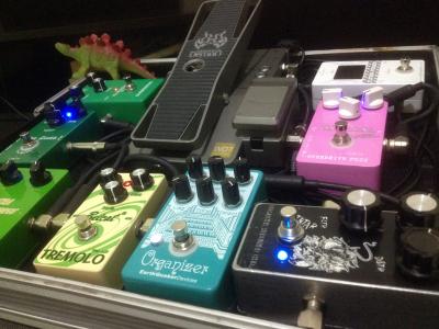

Parece que cada mes arreglo esto... Esta semana me llegó un overdrive que compré a China desde marzo! Tuve que reordernar la pedalera y el resultado es genial, ensayé hoy con la banda más cómodo que en bastante tiempo. Apenas hace poco conseguí el Clear Veil OD-Fuzz de Caline y es un bicho interesante, si bien es mi primer fuzz.
La cadena es:
Guitarra -> Afinador -> Fuzz -> Wah -> OD -> RAT -> Organizer -> Tremolo -> Chorus -> Delay -> Al Input del ampli

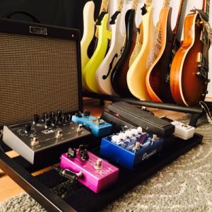

Hola compañeros!
Llevo bastante tiempo siguiendo este hilo y me parece muy interesante. No soy de llevar demasiados pedales. Os detallo mi pedalboard:
- Line 6 G30, inalámbrico
- Polytune, afinador
- Cry Baby 535Q, wah
- Bogner ecstasy blue, overdrive/boost
- Suhr Riot, drive
- Anadime Providences, chorus
- Strymon Timeline, delay/looper
Espero que os guste. Por otra parte me gustaría saber si alguien me puede indicar ese tipo de pedales que son propiamente amplificadores, me ahorraria transportar amplis a ensayos. Gracias!
