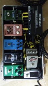

Pequeña y compacta:
index.php?controller=forum&action=view_attachment&attachment_id=191030
Cierra con los dos cables enrollados dentro.

#5 Qué buena pinta, y bastante barata. Gracias Jureweah ¿No da ruidos esa fuente?

ToniPod
por el 06/02/2024
#5 Que maletín és?
Buscaba algo así 5 /6 pedales pero que no sea muy grande.
