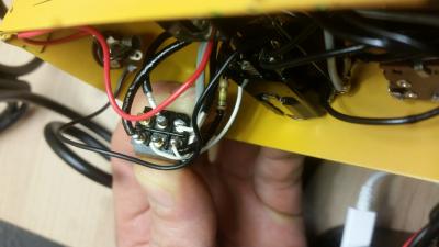

Pues eso. Tengo un Phase muy viejo. , Un Rolly Fhase Sonic de Guyatone.., Que calculo que es de los 70 80'
Si lo conecto solito..va de cojones..si pongo el scréamer y el afinador..no suena.
Que puede ser esto?.....no entiendo nada.
No se si me he explicado bien.
La guitarra..el cable..el phase y el ampli y perfecto. Si meto algún pedal más. ..nada.

No pasa la señal o no suena solo el efecto ? Como alimentas los pedales ?

A ver. La señal pasa...pero si le pulso para que entre el efecto...se corta. Si quito los demás pedales funciona con normalidad.
He de apuntar que tiene una salida se mini Jack mono de esas que usamos en los ts 808.
Te agradezco de antemano tu ayuda.

Esa salida minijack no será el conector para la alimentación?

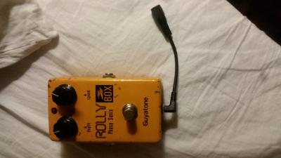

Márquez Baneado
por el 22/02/2017
Ahí va eso...!

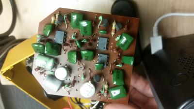

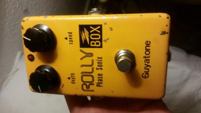

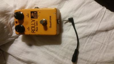

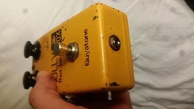

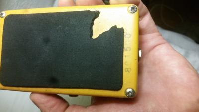

Márquez Baneado
por el 22/02/2017

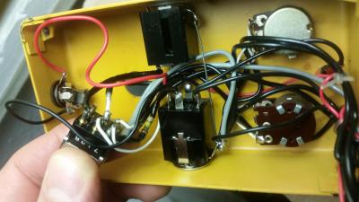

Más fotos.
Márquez Baneado
por el 22/02/2017
severed.garden. exactamente
Andrés Vargas - chempi
por el 22/02/2017
Será que la polaridad de ese pedal es diferente a la de los otros? Es decir que sea centro positivo? El pedal es truebypass?
Alimentas con la misma fuente todos los pedales?
Linux User.
por el 22/02/2017
Tiene pinta que el pedal esté funcionando con el circuito invertido. Con el vivo a la carcasa.
Márquez Baneado
por el 22/02/2017
Pues a ver si con fotos dais con la tecla. Intento cambiar la polaridad..es decir. El cable negro llevarlo a donde esta el rojo y viceversa??.
