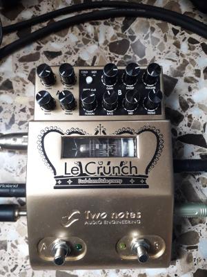

Pues me he decidido por el Le crunch! Lo acabo de pedir.
El tema es que aún siendo un crunch, aparentemente de ganancia suave y con su tono, creo que puede saturar lo suficiente como para hacer un poco el macarra con humbuckers (SG SUPREME con Bare Knucles mediosas)...
, y como una distorsión al uso es más habitual, así lo pruebo pasándolo por mi Engl y experimento con otros sonidos más allá del lead de siempre.
Ya os cuento más cuando me llegue!! Gracias chicos.

Hola de nuevo!
Se me pasó contaros qué tal el pedal, y aunque me gustaría subir audios haciendo pruebas, por el momento os cuento la que ha sido mi primera impresión:
Pedal muy bien acabado, fuerte en su ensamblaje, aunque pensar que lleva una válvula me hace pensar que puede ser frágil.
Incluye simulaciones de pantalla que puedes bajar de la web de Two Notes e incluir en tu programa de grabación como plugin. El mismo pedal lleva un botón que acciona su propia simulación, y entre esa y el plugin, la segunda suena más realista y además es editable. Apenas trasteé una tarde con ello, porque lo he usado como un ampli para tocar más que otra cosa, pero como herramienta o suite de grabación creo que puede ser muy útil.
Lo que más me ha gustado ha sido el tacto y dinámica que transmite y se siente al tocar. Es como tener un ampli.
En cuanto al sonido, un limpio muy apañao, una distorsión en plan ACDC muy chula, creo que lo mejor, y por último, si se superponen estos dos canales tienes una distorsión que puede ser perfectamente metal industrial. Eso me sorprendió mucho, ya que pensaba que no tendría mucho poder de saturación pero oye, así es.
Creo que el fuerte de este pedal será tenerlo configurado para una de las opciones y grabar/tocar en casa.
Ah! Hice una mini prueba pasándolo por la Engl 4*12 PRO, sin etapa, directo del pedal, y aunque sonaba bajito sonaba bastante real, así que supongo que quien se plantease usarlo en vivo podría currarse algo chulo.
Ya subiré audios. Gracias por los consejos!
