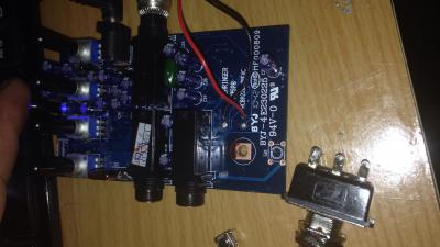

hola tengo un pedal delay beringer dd400 el cual no se apaga ya le cambie el micro switch, y aun no se apaga, incluso sin el se queda encendido, ya cheque el voltaje y esta bien, funcionan mis otros pedales mi pregunta es cual esquema podria ocupar para poder ocupar un switch dpdt que le quite a un cry baby y ponerselo a el dd400 reemplazando el micro se puede ?? incluso pense q el dpdt solo corte la corriente se puede?? me podrian orientar no se q esquema ocupar :) se q el pedal no es de gamma alta pero por ello quiero experimentar apenas estoy comenzando con esto de las modificaciones :) salu2 desde mexico df

No conozco ese pedal en concreto. Pero supongo que debería encenderse al meter el jack y apagarse al sacarlo ¿no?
En ese caso, lo que pasa es que los flejes del jack se han dado de sí es como si siempre hubiera un conector metido. Habría que cambiar el jack hembra del pedal por uno nuevo, compatible con los agujeros de las pistas y de cierta calidad.
