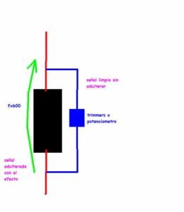

El problema es que tu enchufas la guitarra y el pedal esta en byppass, hasta ahi todo bien, una vez lo accionas te baja la calidad del sonido de la guitarra un 200x100, la guitarra pierde brillo, agudos, tono, presencia y muchos detalles mas, es lo mismoq ue pasaba cuando enchufabas una guitarra a un korg ax1 o a un zoom505, que te destroza directamente el sonido de la guitarra y, esto una pedalera en principio es normal que lo haga, pues lo hacen practicamente todas las pedaleras malas, ¿pero que te haga eso un pedal de efecto? ya tiene que ser malo, pero mucho, por que lo normal es que te puede colorear el sonido, pero no destrozarlo de esa forma.

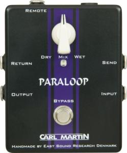

Hay una mod DIY que se le puede hacer a este pedal para sacarle partido y que no pase esto, la mod partiria de usar algo asi como os pongo en el dibujo, asi lo que hariamos seria poner el freebaack del efecto a tope y controlar la cantidad de efecto que queremos mediante un poteciometro y asi por ejemplo podemos mezclar 50% de señal con efecto contra un 50% de señal sin efecto, es una forma de no deformar la señal original de la guitarra, unicamente colorear parte de la señal con el efecto deseado:

Un looper con control de mezcla.
