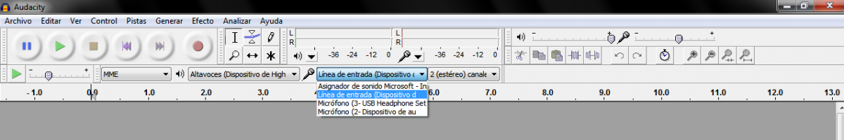

Una vez instalado, en el Audacity, deben seleccionar el dispositivo de grabación que predeterminaron anteriormente como aparece en el a imagen (Si ya está así, no tocar nada)

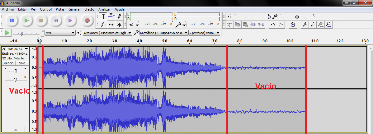

Despues de esto, presionan el botón de grabar (el punto rojo) y comienzan a tocar su progresión o lo que sea que quieran grabar, sin miedo a que quede un espacio en vació al inicio de la grabación o al final, obviamente al tocar no deben dejar vacíos, o si así es su progresión pues ni modo. Al finalizar su grabación deben presionar Stop. Se debería ver algo así: (Sin las líneas rojas y el texto)
Acá ya casi terminamos, ahora presionen la tecla Shift y den click en Play, luego soltar la tecla (Esto permite que la grabación se reproduzca en forma cíclica). La grabación deberá repetirse como un looper lo haría, obviamente se escuchará un vació al inicio y al final, eso es desagradable. Entonces debemos dar click en Stop y seleccionar el cursor que está a un lado del botón de grabar y arriba de la lupa. Con esta herramienta pueden seleccionar los vacíos que marqué en la foto anterior, como lo hacen con un texto (presionar el click y arrastrar), luego presionar la tecla Supr o Delete, el fragmento seleccionado se debe borrar, ahora presionen de nuevo la tecla Shift, y den click sobre play y escuchen si aún queda un vacío al inicio o al final de la grabación, si es así pueden utilizar la herramienta de zoom (lupa) para "acercarse" a la línea de grabación y poder seleccionar un fragmento con mayor precisión. Si se equivocan elimando un fragmento presionen Ctrl+ Z, o si quieren borrar esa grabación, den click sobre la X que aparece en la esquina superior izquiera de la línea de grabación.

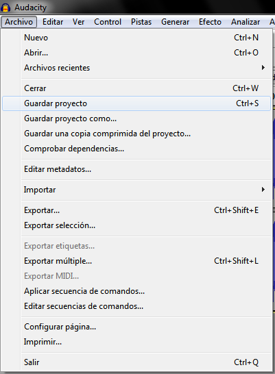

Una vez terminado esto, la grabación debería reproducirse tal cual lo hace un looper. Ustedes busquen su tono al tocar, subiendo o bajando volumen en la guitarra, pedales y eso. La calidad del sonido no será perfecta, pero sí será bastante buena. Ahora pueden guardar su progresión "Como proyecto" ya que si la guardan como MP3 no se reproducirá cíclicamente, sino que unicamente el fragmento grabado. Pero si lo guardan como proyecto, pueden abrir el proyecto, presionar Shift + Play y ya tienen su bucle.

Ahora deben descargar Audacity, lo dejaré adjunto en el post.
