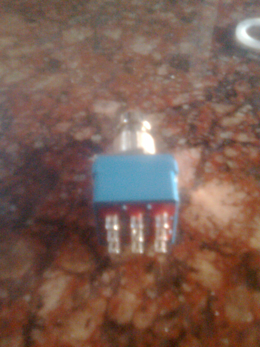

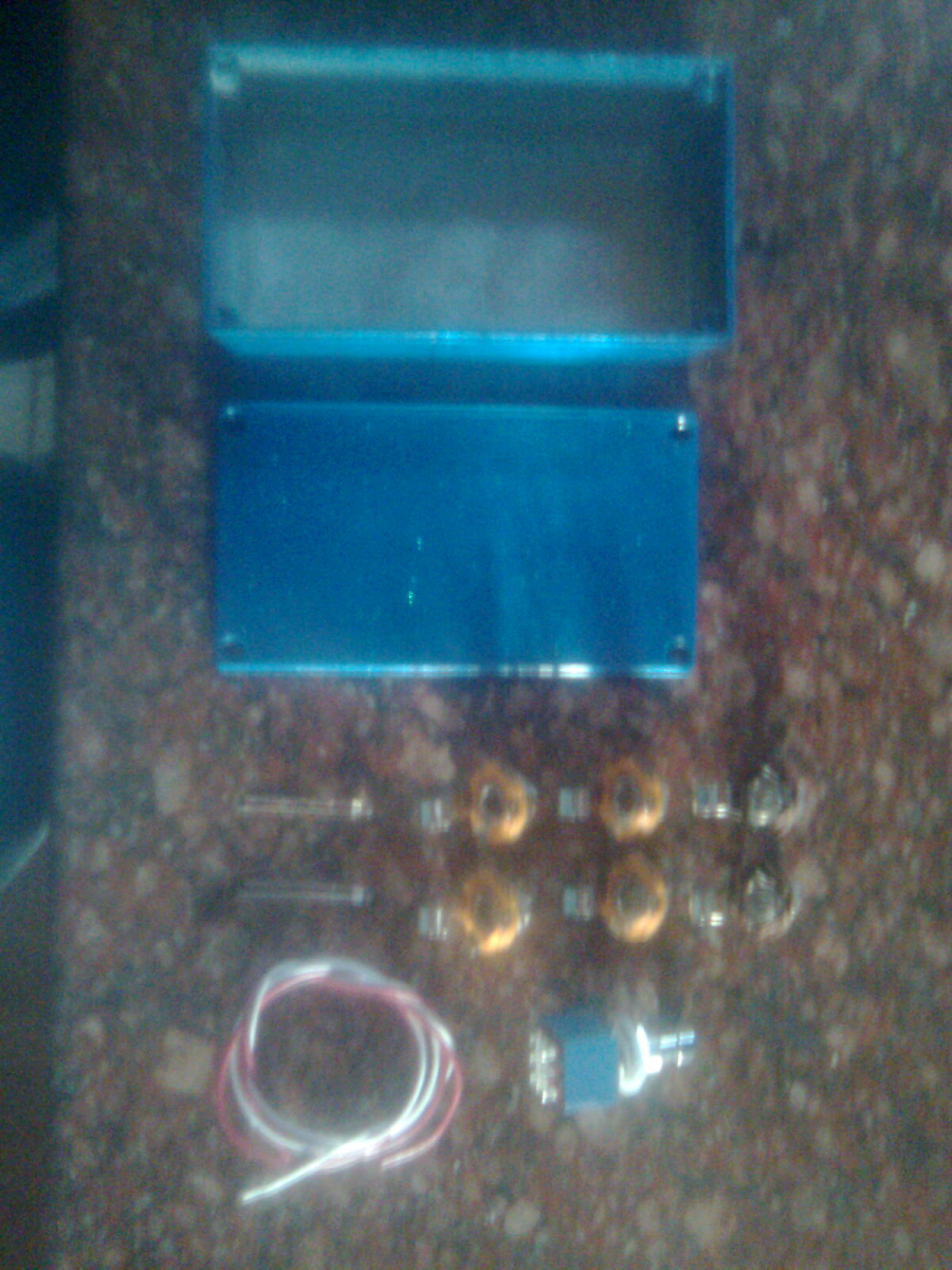

LO primero despues de conseguir los planos de lo que buscaba fue comprar los materiales:

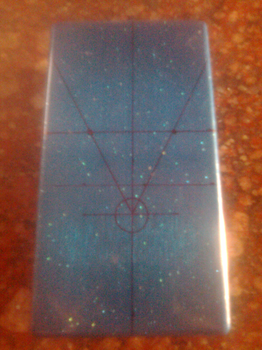

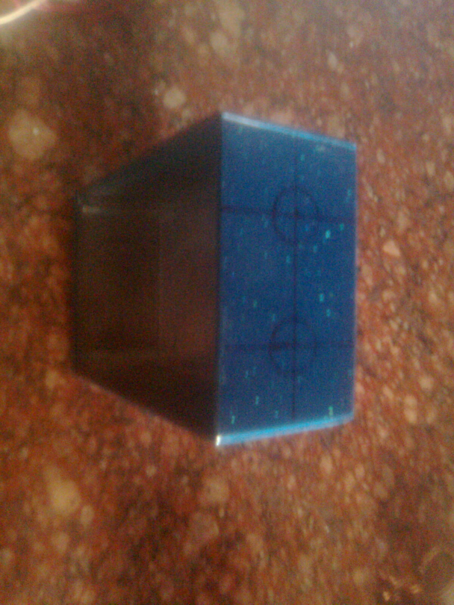

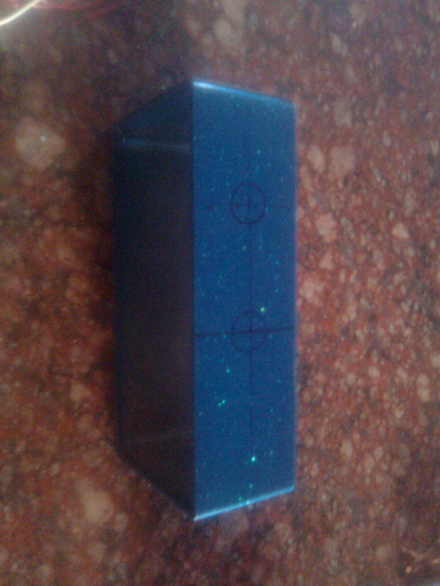

Compre una caja de aluminio de las que venden con este proposito, le dibuje los huecos donde irian los led y las conecciones IN, OUT ,SEND y RETURN A,SEND y RETURN B

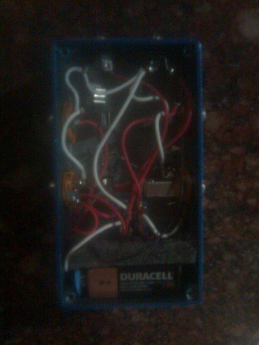

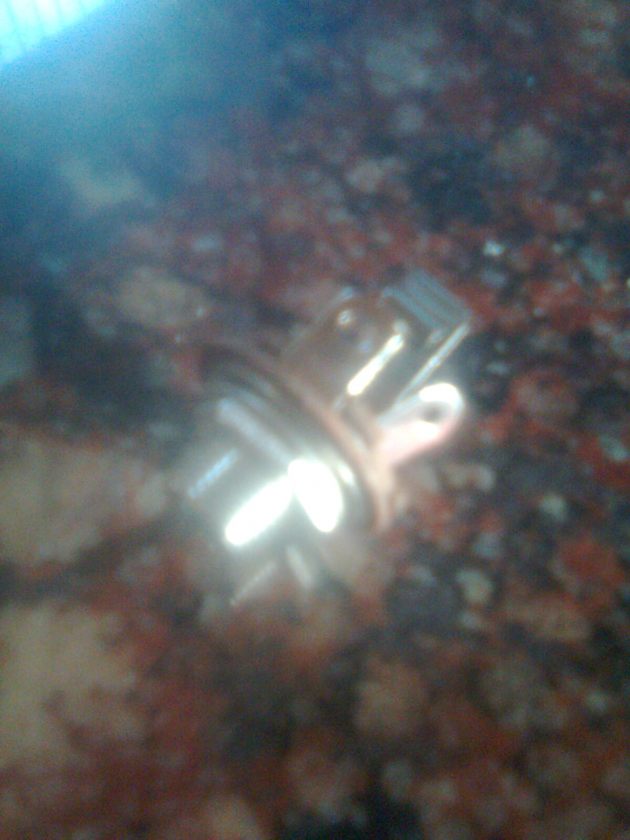

Despues de habrir los huecos con el taladro me dedique a soldar todo, poner el conector para la pila 9v el 3dpt y los jack todos mono, a excepcion de uno estereo...

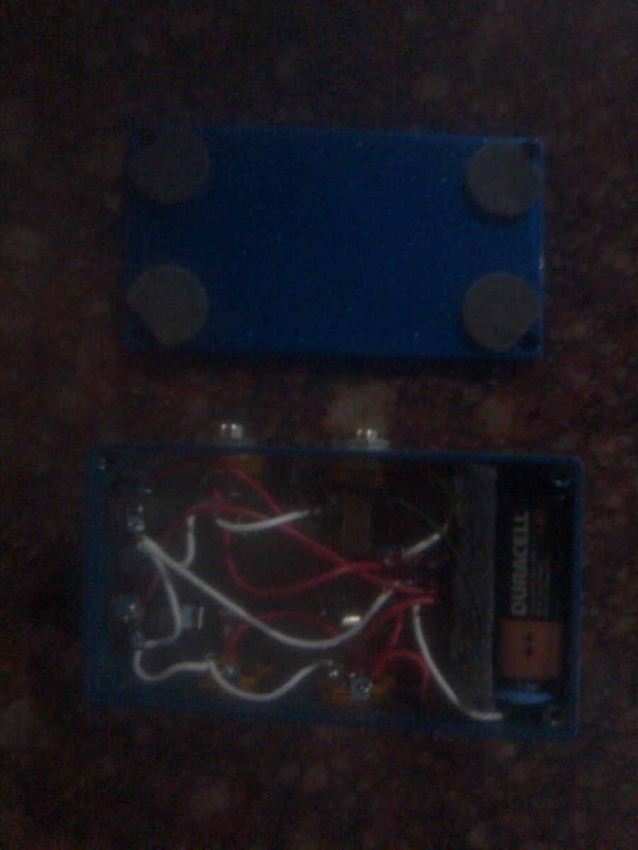

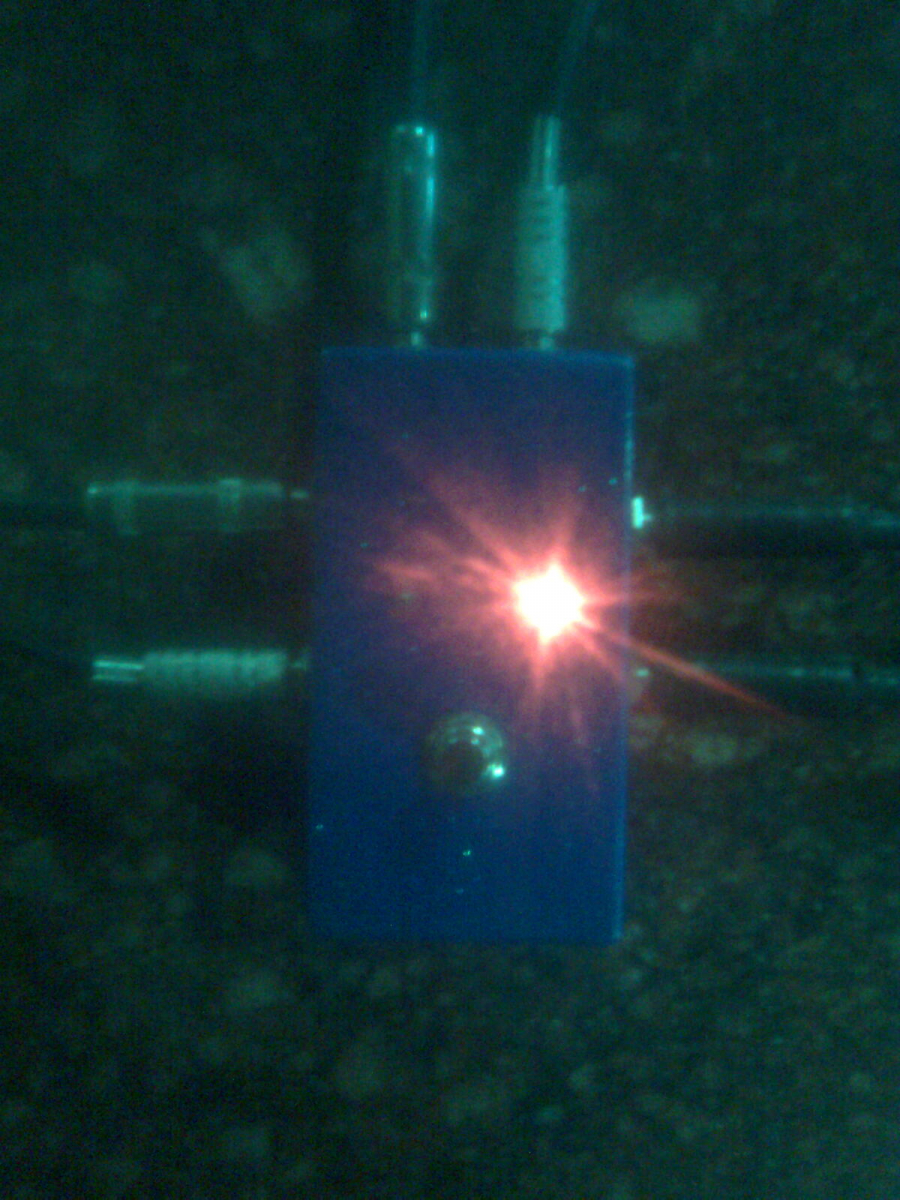

Aqui todo ya montado en su caja, ahora si parece un pedal...:cool:
Listo! le puse un led rojo y uno verde para saber cual loop esta activo
Tal vez no sea la gran cosa, pero quedo perfecto, sin ruidos ni tierra, lo uso para secelcionar entre dos lineas de fx!, aunque se que hay pedales de marca para este proposito, valio la pena! me ahorre algo de plata y quedo la satisfaccion de que lo hice yo mismo.. jajaja:D.

que tan cierto es que funcione? tenes algun video donde veamos el funcionamiento?, no tengo ni idea sobre circuitos , pero me da la impresion que es todo un puenteo de clableado, y ningun capacitor, diodo, siquiera ( por decir algun componente complejo de electronica). seria de gran ayuda verte usandolo mostrando bien todo, y saber cuanto $$ se gastan aproximadamente- si respondes algun dia seria bueno que lo abras y muestres aunque sea una foto interior de mejor calidad para mirar tus conexiones . muchas gracias
matiasamateo
por el 04/09/2013
http://www.pisotones.com/Looper/Looper.htm
ahi esta el plano del mismo que hiciste vos, se me hace que es demaciado sensillo. por eso me gustaria ver su funcionamiento!
