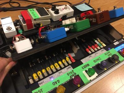

zaratustra007 escribió:
Si, sobre todo una controladora midi.. Me gusta lo del midi pero con los pedales , incluso con el chorus que no uso mucho voy cambiando su configuración con el pié.
Yo lo que tengo, más que una controladora MIDI, es un switcher (que a según quién, le llama looper), donde van enchufados todos los pedales. Cada botón lo configuras para que active los pedales que quieres, por ejemplo: pones el botón para activar el chorus, el compresor y el overdrive, el B con distorsión, el delay y el boost (en realidad los pedales están todos a siempre a on, y el switcher hace bypass de los que no configuras para el preset.
Mi modelo, además de activar la combinación de pedales que quiero, tiene MIDI, que utilizo para cambiar el canal del ampli, ya que este lo soporta. Y si tuviera un delay con soporte para MIDI, lo usaría para cambiar sus settings.
También tiene un modo que llama "Jam", donde en vez de presets, activas cada pedal individualmente, pero más a mano si tienes varios pisos en la pedalera.

#14 Muchas gracias Tommy, incluso por la foto. Muy buena información! Me parece cojonudo eso de tener los pedales agrupados en cada botón. El otro guitarrista con el que toco lo tiene así pero la verdad es que no le presté atención.
