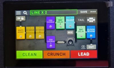

Yo no me he podido acostumbrar a los FRFR, justamente la amplitud de su EQ es que lo hace muy diferente a un amplificador de guitarra
Y no tengo mucha paciencia para ecualizar, cuando todo antes lo hacia guitarra, pedales y ampli. Sin misterios sonaba bien
Yo por ahora uso algo mixto. En mi Headrush MX5 tengo una señal dividida, una sola con efectos que va a mi amplificador de guitarra
y otra con emulación amp/caja que va al PA
Por lo que he leido hay otra opción al FRFR, y es con un Boss Katana 100 que tiene una entrada Power In, donde puedes entrar con tu
multiefecto, usando solo la etapa amplificada del Boss y saliendo a PA por su Line Out sin que se corte el parlante para poder tener monitoreo
No lo he probado aun, pero al fin y al cabo el Katana es un amplificador con parlante específico para guitarra
Agrego que a la entrada del Headrush tengo un compresor y un overdrive Boss que me gustan
