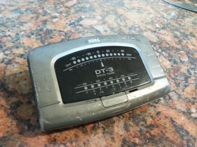

#12
Que va mira me compre un korg cromatico de mano hace 15 años y aun funciona como el primer dia....esta mas que amortizado...jaja

#13 ¿No es un despertador de mesita de noche? Vaya reliquia, nen.
